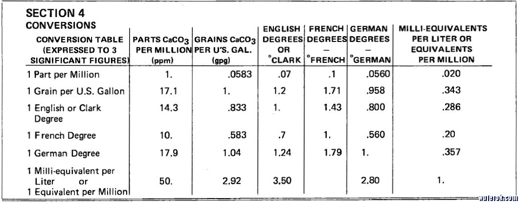

6. 硬度:
1格令/加仑(grain/gal)=17.1毫克/升(mg/L)
1格令/加仑(grain/gal)=0.342毫克当量/升(mgN/L)
CaCO3的克当量为50,即1克当量CaCO3的质量为50g;
1毫克当量/升=50毫克/升
(1千格令=1.297克当量??)

发表于 2009-11-30 17:03 | 显示全部楼层
1加伦=3.785升
