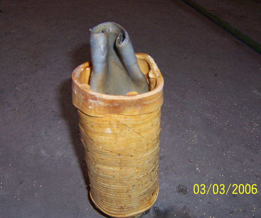

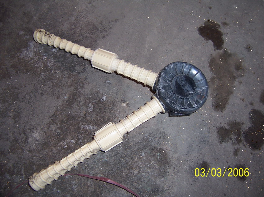

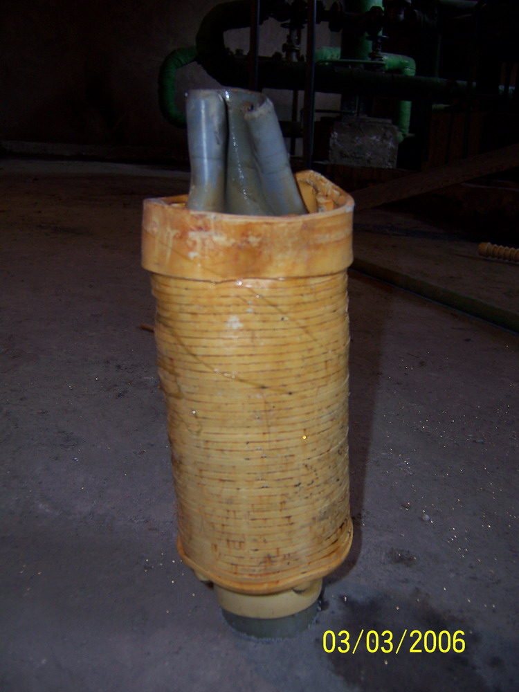

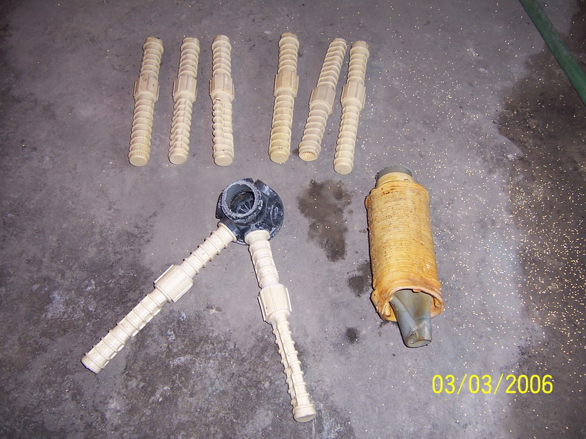

前些天处理的一个比较严重的事故!!!
发上来让大家借鉴一下!!!!
为了让大家看的比较清晰图发的大!
(---因为图太大了,所以我给你编辑了一下---waterok于2006年3月19日)

发表于 2006-3-16 17:35 | 显示全部楼层
哥们儿,这里头是不是进热水了?
发表于 2006-3-17 01:40 | 显示全部楼层
看这个情况,应该是热水倒灌或是蒸汽倒灌,
唉。这种情况也是经常 发生的,用户用的时候太不小心了(当然有时也是工程公司没能考虑周全 的原因)。
 楼主| 发表于 2006-3-17 21:16 | 显示全部楼层
真正原因是原水管路上有一浮动盘管汽水换热器(在软水器前)冷水管路上没有单向阀;导致热水回灌.
不过应用户要求只换了上下布水器,但还能出0.01的软水.(阀芯塑料件都变形了)
评分
参与人数 1威望 +20 收起 理由
kh + 20
查看全部评分
发表于 2006-3-19 00:32 | 显示全部楼层
一看就知道是进热水了,公平的说,是工程公司的问题,应该提出加单向阀的问题。
发表于 2006-3-29 00:14 | 显示全部楼层
汉堡头可受不了这份热,下布水器也受不了
发表于 2006-4-1 10:06 | 显示全部楼层
心疼!不过你又发了!
