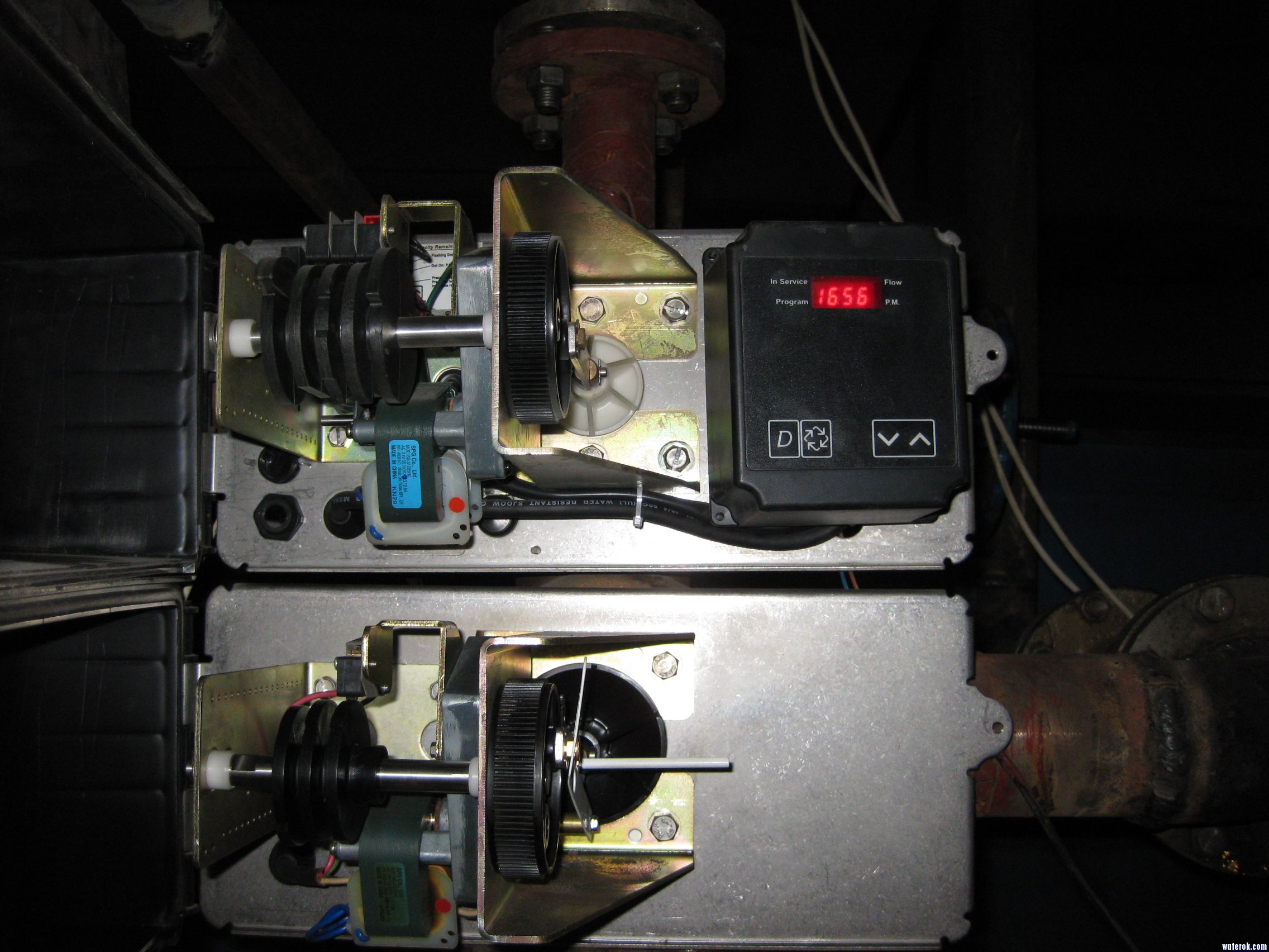

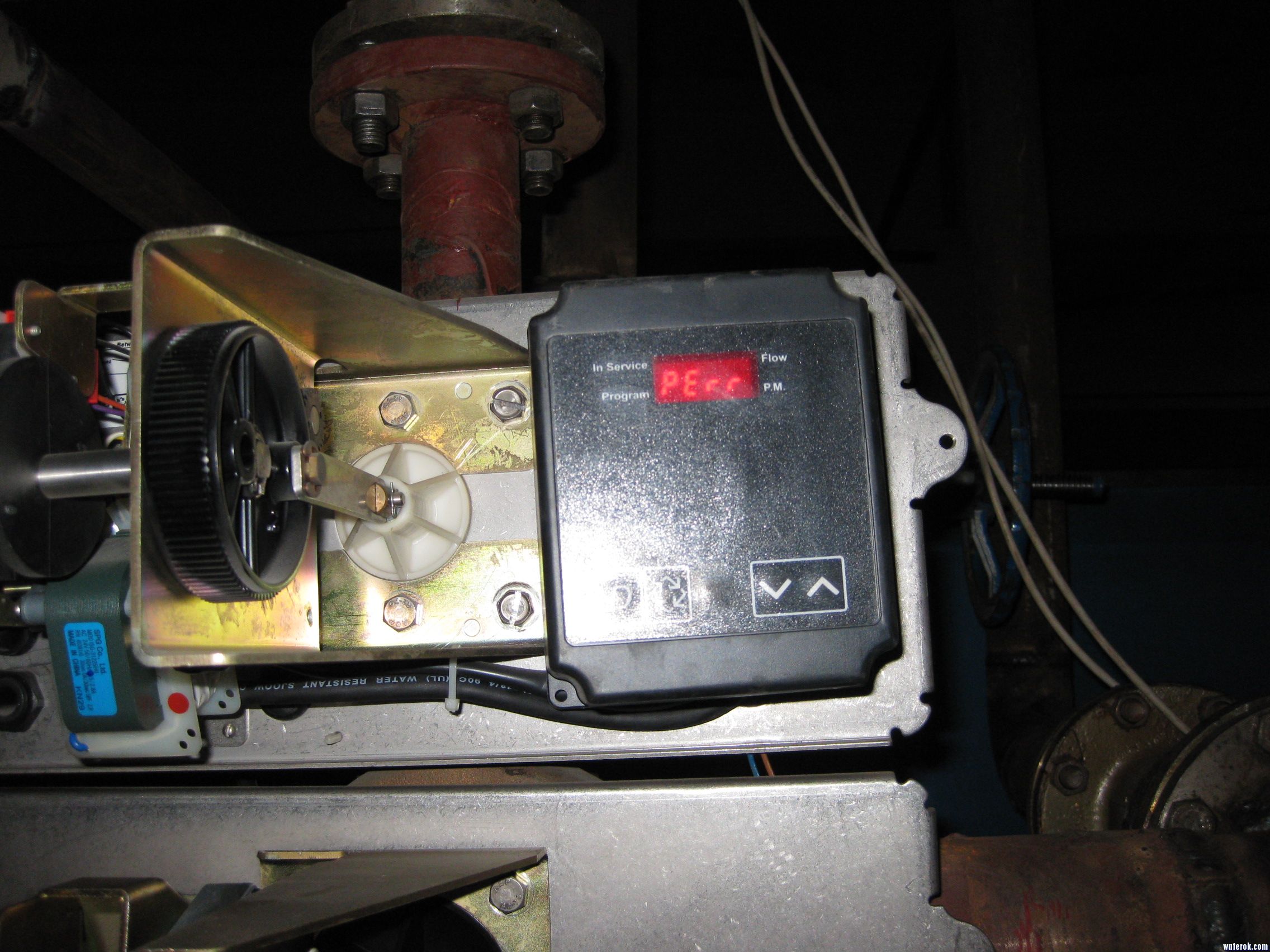

下面这种多路阀怎样控制。显示的PERR是什么信息,怎样处理?
 楼主| 发表于 2010-1-2 09:57 | 显示全部楼层

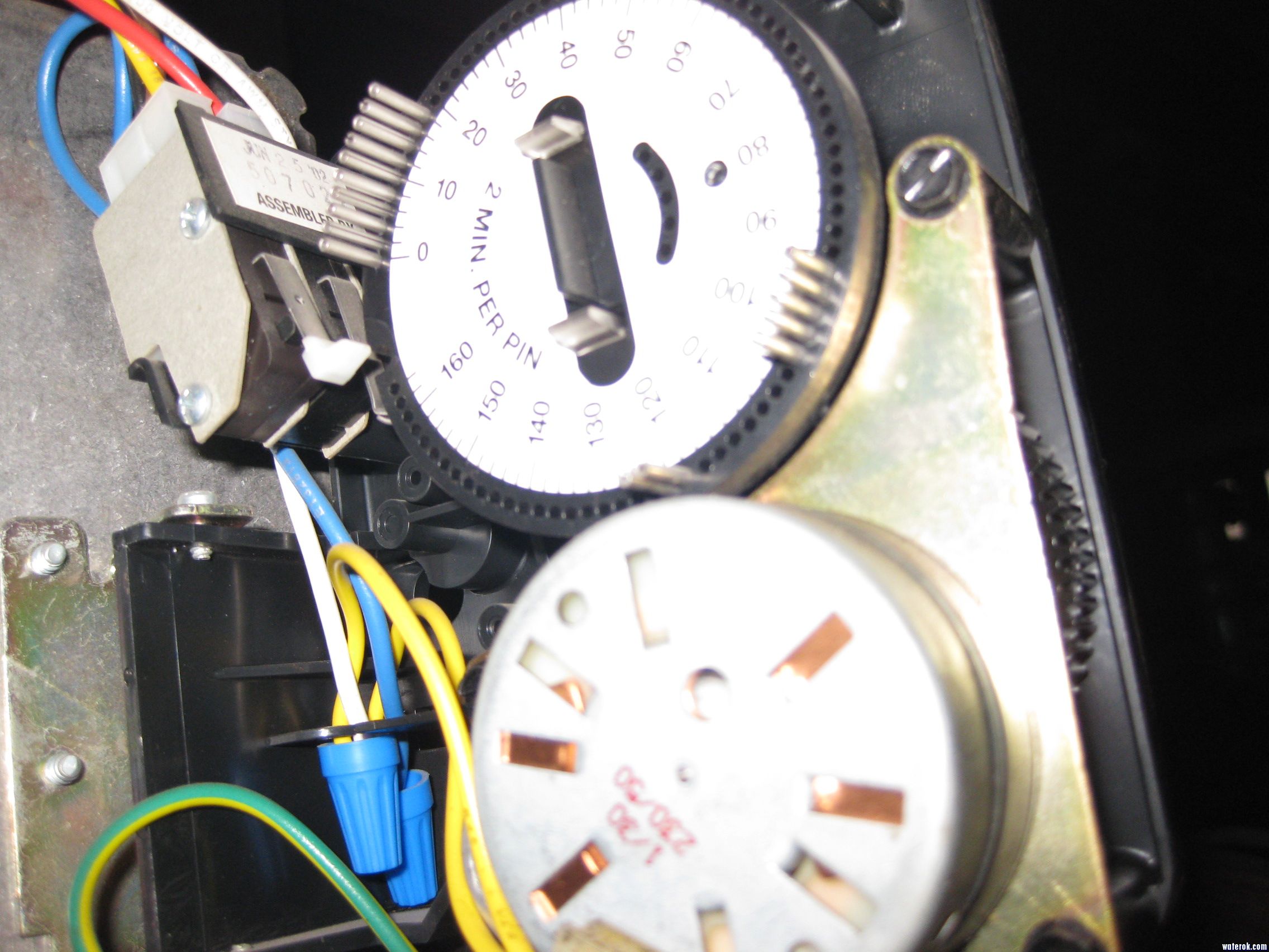

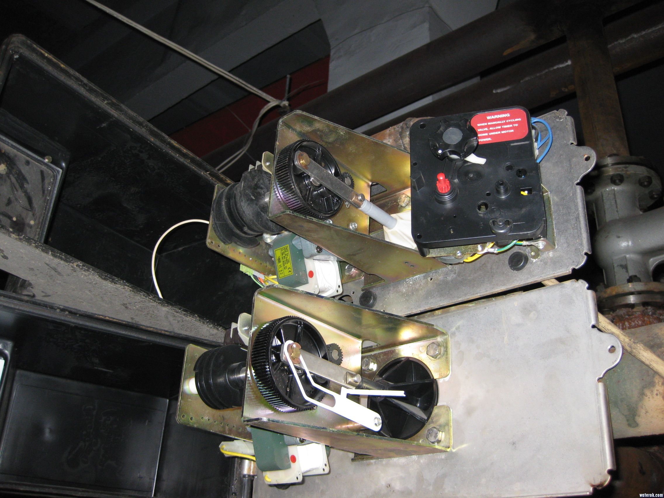

问题二:下面这个阀门启动再生时能听到计时器的声音,但是没有反洗、吸盐等操作。不知怎样解决
发表于 2010-1-4 10:01 | 显示全部楼层
电子式的控制阀是你的程序设定有错误。机械式的现象描述不是很清楚,不好判定。

    富来3900机械式,不知是系统6还是7,故障描述不清楚。

上面的是3200NT的控制器,可以详细看下说明

    你对照电子控制器说明书重新设定一下程序参数,可能是某些参数设定错误。机械式的控制阀可能是微动开关的故障,你把故障再描述清楚点有助于判断故障点

3200NT的一套,机械的一套,但机械的有些不合理/副阀是系统6的流量计是远程的,应该是自己该制造的,但是面板的线是系统6的《改造版》13691418102

3200NT显示的PERR是故障信息。设置有问题。启动再生时能听到计时器的声音,但是没有反洗、吸盐等操作,观查阀芯运动,那是卡住了。
