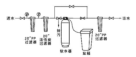

上海一空调加湿器(电极蒸汽式)用水,实际用水量约200Kg/h,自来水水源(进水水压一般约3~5m,因和生活用水同源,则有高峰和低峰的波动,具体未知,反正有时会缺水),估计水质偏硬一点(因为长时间连续加湿容易结垢,但具体指标没测过),想加装一软水装置,减轻加湿系统维护工作量。我是新手,潜了几天水,初步想采用离子交换法的全自动软水装置(如图所示)。
有如下几个问题想请教一下坛中的高人们:
1.        水源为浦东陆家嘴地区的大楼进水,想找一种比较耐用且维护工作量最轻的过滤器,不知道盘式或活性炭过滤器是否合适;
2.        软水器出水是否还有必要再加装过滤器;
3.        因为在加湿季节需要24小时连续使用数个月,不知道Autotro或Fleck等品牌的控制阀的可靠性如何,是采用双罐(一用一备)单阀还是双罐双阀(100%系统备份)更实用些?

首先,应该了解到原水的硬度及钾钠离子的含量,因为上海地区的水质要特殊一些,应该考虑和 全一点为好,以下的情况均按硬度300mg/L左右,其他离子含量没有异常考虑。
你提到的进水压力也不大对,我感觉好象是少打了一个0,下面也都按进水压力在3~5kg/cm2考虑。
有如下几个问题想请教一下坛中的高人们:
如果观察进水没有特别的悬浮物,过滤器可以不用(没必要装活性炭过滤器),或是选择简单的盘式过滤器。
出水就更没必要装过滤器了。
两个品牌的控制阀都可以达到你的要求。个人意见没有必要用双罐系统,因为本身系统有可能停水,所以应该加装储水罐,那么双罐的实际意义就不大了。如果真的选择双罐,个人认为双阀双罐可靠性好一些,单阀双罐性价比更高一些。
4.        控制阀应采用流量型还是时间型?主要从可靠性方面考虑,因为加湿用水对出水硬度的控制精度要求不会太高;
时间型的就足够了。

软化器本身的压降大概在0.5kg/cm2以内。如果进水压力太低,应该装增压泵(停水时泵的保护可以用专业的方法来解决,或是出水口装一个略大一些的软水箱,工作时不用泵,再生时手动启泵)

盐箱都是标配的就足够了
其他的注意事项就是设备应该装在一个独立的房间中,有通畅的下水通道,因为设备可能会有水滴出,有些地方不对湿度有要求,或是可能会有意外情况溢水对设备及现场造成损坏。
出水就更没必要装过滤器了。
这个倒没仔细观察过,原先用砂棒过滤,也定期清理,但用久了仍会在加湿器底部沉积一层淤泥,所以想换一种更好些得过滤器,当然要维护量轻可靠性高。
原水水质不清楚,不好评价。我这面的遇到情况是家用加湿器使用后在地板和家具表面附一层白色的东西,用的是自来水,水有明显的余氯味,加装一组pp棉+活性炭后情况有所改善
建议加一组过滤器。毕竟树脂也是会碎的。破碎树脂是否会对加热部分造成损伤不清楚
一用一备的没必要。加个0.5或1.0吨的PE罐要便宜得多
您这,个人觉得时间型的就可以满足
