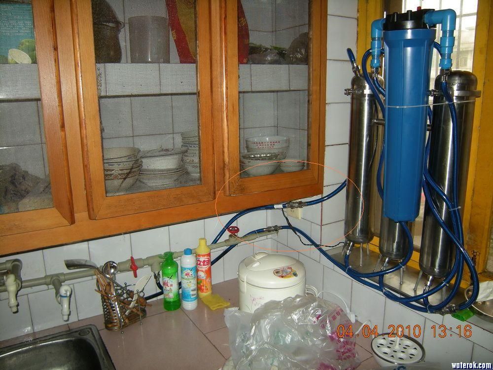

第一次发帖,想把自己家里安装的中央净水和软化水设备贴出来大家点评下。9 k- m' n/ |6 ^" h0 P% _1 w
自来水---PP棉---河北承德优质椰壳炭1---河北承德优质椰壳炭2---PP棉         厨房用水、烧开水。

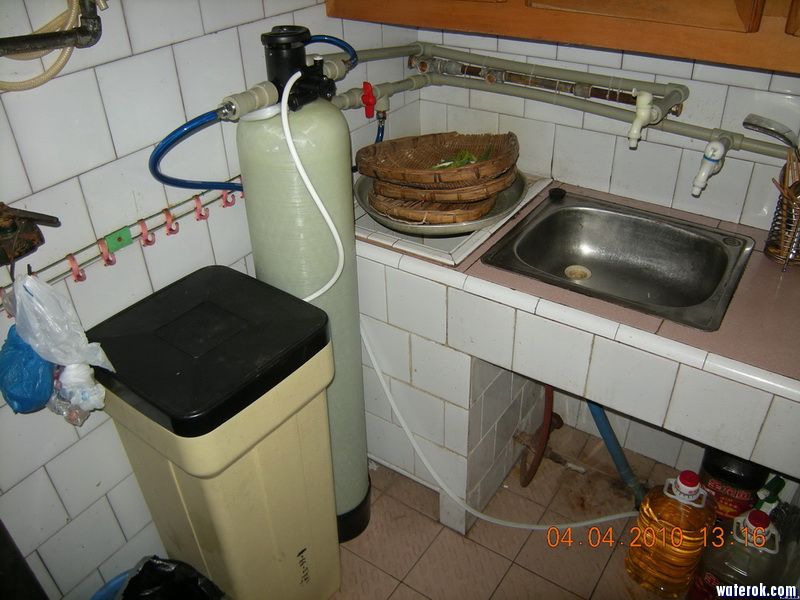

$ o- n. s) U+ S- F9 ~  m通过以上的处理后---软化水      生活用水、洗澡、洗衣服、等等一切。回了根管子道厨房洗碗洗菜。

那管子和蜘蛛网一样,眼花  t3 I, s* v" E! A3 O
您那超强的中央净水系统,反冲怎么进行啊?

第一段过滤我用的PP棉,后面两段都用的活性炭,我不用反冲洗。活性炭我半年换一次。反正都便宜。
. R9 x) }2 g  y' Q软化水我两个月手动再生一次。平时什么时候想起来反冲一次软化器就反冲一次。
 楼主| 发表于 2010-4-4 22:28 | 显示全部楼层
管子再多也是一个进一个出。

看来你是认为软水不适宜饮用的了,如果这样的话# p( L1 Y, A7 m' k0 p2 V. H
这种方式还可以啊。。, ^; R* n& N5 G. Q* Y) a! Z
' O2 c" i" h" j  t; ^
就是东西体积大了点。。占地方

蓝色的是什么管子?3分PP管?三个不锈钢罐,二个装活性炭。还有个装啥?

制作大点主要是考虑使用时间长点,活性炭半年换一次,买一袋20公斤的散炭可以换几次了,呵呵,成本低的很。第一级PP棉2个月换,第四级PP棉4个月换。
8 `- A) i& X# m6 Q: g3 x如果要用超滤就加在第四级PP棉后面,出来的水还是厨房和烧开水用。

蓝色的是什么管子?3分PP管?三个不锈钢罐,二个装活性炭。还有个装啥?# ^  p" Z1 d9 N; Z' t. ^; t" t
mater 发表于 2010-4-5 10:37
& b3 d+ C3 I+ P& @
4 W8 a( A" x1 r6 D2 O, h0 x1 V" S
& |3 I8 q8 _! v. X( X2 x  蓝色管子是九牧不锈钢6分丝头管,我所有的管子都用的丝头连接,这样防止爆管。比直接插的放心的多。
' N  r5 W- \  E; D' Z7 U三个不锈钢罐,第一个是PP棉、第二个是散炭、第三个是散炭、第四个PP材料的过滤器是装的PP棉。因为第三级散炭在开关的冲击下会出来细小的粉炭,用PP棉拦截下好些 。

哦,对,4分的。就是不锈钢钢丝软管,两头带丝的。
: ~# ?! q  y% f& ^/ i就是家里面盆下那种管子,不过这个要好些,是九牧品牌的。
6 {( R; L, `5 u% C2 w你圈里的地方是管子不够长了,我接了个双外丝直接头。

哦:不妥,好象没有短路水路装置,一但过滤器或软水机故障将没有水可用。

散碳这个东西用的不好, 最好通过正规渠道购买, 万一你买到的是再生碳, 要通过严格处理和检验才能保证不受污染. # p5 w" y; Z0 ^
: s  O0 x1 c; L3 b8 b5 k你用的这种软管的通径太小, 估计出水量不大, 能否用到半年, 看你的人品了. 6 m: s3 \9 [! T5 |- P
, [' G7 S8 O/ N- n$ k) Q4 C- j家里白天水压超过4kgf的话, 晚上会比较危险. 最好装限压保护装置
# H4 G( s2 k  P3 l/ J- {6 a3 v/ n: `) f
旁通倒是可要可不要. 软水装置最好能配一个. 但是你用的这个润新的阀,貌似没有旁通可以配.
: ~- {+ [& s4 H' Y' T3 U7 g5 z) M: k
0 J; h& w* k& z9 n5 v3 M: L6 K- j如果你2个月才再生一次, 你的盐箱配的太大了, 不嫌占地方么. 配一个25升的盐箱就可以了.

哦:不妥,好象没有短路水路装置,一但过滤器或软水机故障将没有水可用。" ]: @, T, ^$ i0 x+ W; Q( \
tiancheng9428 发表于 2010-4-6 10:20
0 d' ?8 C" `8 P2 m+ Z. K如果设备出了问题,我就把图片上PVC开关开启,就可以直接用自来水了。我是在管道上安装了三通来连接设备的。

散碳这个东西用的不好, 最好通过正规渠道购买, 万一你买到的是再生碳, 要 ...
9 Z' g3 O2 i3 [$ A" t飞扬在天 发表于 2010-4-6 10:49
% n* g" q( v: p: T, F2 Y  ?5 v
$ }2 }; V7 Q" e
说的很对,炭这个东西我也不敢保证不是回收的,因为我们公司长期和他们联系购买炭,所以我也一方二便拿了点装进去。# E3 P3 i- q2 [& c) a. k& b$ V+ @
管子是4分管,这个管子我选的都是质量很好的九牧管。抗压都很高,接头都是丝口的 。不敢用插口式的,我也怕出现透水事故。: k1 r) c+ r5 _: J( t
水量中等偏上。单独用很不错,如果厕所和厨房一起用就不行了。这个等我搬新房的时候第一个考虑流量问题。4 v- x) k- |& |2 O2 h5 j9 _
我每月用水4吨,两个月再生一次,盐用3KG。装盐桶容量大半应该可以了。而且我是直接从管道上开了两个三通来最为软化设备的进口和出口。两个三通中间有个PVC球阀。我可以用这个球阀来控制水的硬度。呵呵2 {" R; L: z) J4 l+ L+ X) I- I6 @
谢谢飞扬点评。

我就纳闷了,你的蓝瓶过滤器怎么悬挂起来的,还有九牧好像做管子不是很在行,他应该做阀门在行,还有既然都用了PP-R了,为什么不继续下去呢。还是这个管子好,什么软管了,波纹管了都扯淡,质量和寿命都不成!
