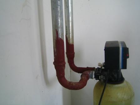

发表于 2006-4-29 13:31 | 显示全部楼层

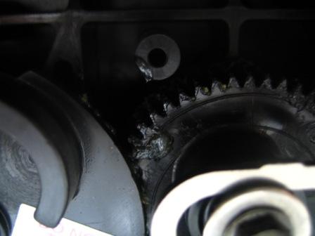

是不是这个问题呢?
我今天去了一个用户现场,发现齿轮咬合不准,可能有你所说的现象有点类似.
同时批评这个同行,没有更好的为用户服务.

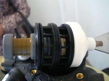

发表于 2006-4-29 16:52 | 显示全部楼层
看图后明白了(不好意思,不是流量型)
此类问题属普遍现象!
主要是阀心异物引起的,而不是齿轮的问题.解决的方法是打开阀体清理异物;安装时增加阀体润滑就OK了

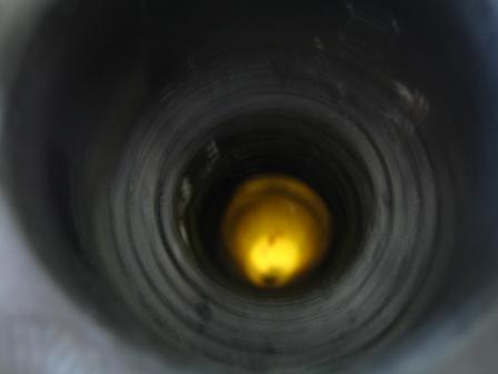

发表于 2006-4-29 17:04 | 显示全部楼层
继续
打开后没有发现脏东西,齿轮涂了黄油.

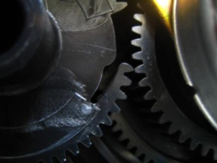

发表于 2006-5-23 10:30 | 显示全部楼层
顺时针旋转不动,从照片上看齿轮啮合不对
左侧吸盐凸轮处齿轮的缺口要对正中间手动旋钮处的齿轮。仔细观察这两个齿轮的结构,你会发现问题。

发表于 2006-5-23 15:58 | 显示全部楼层
也有两个齿轮咬和不同步的,不过不同步肯定是人为因素(不同步很少见的)
如果不同步打开阀体对正齿轮就OK

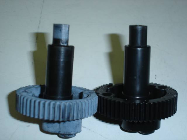

发表于 2006-5-24 10:51 | 显示全部楼层
现在如何了?

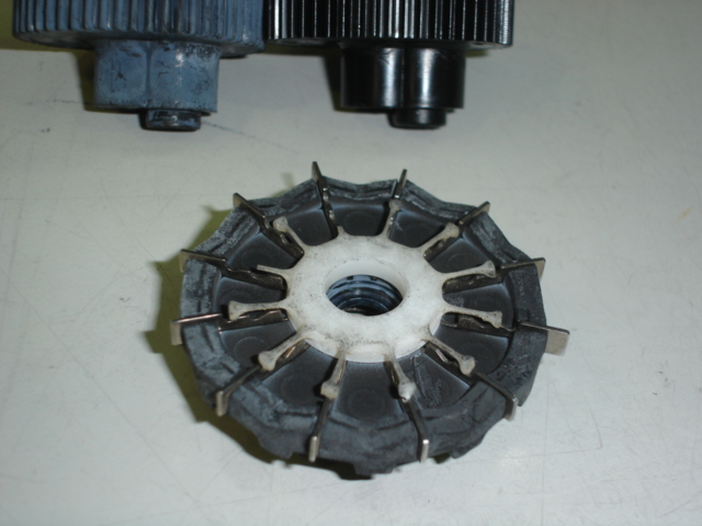

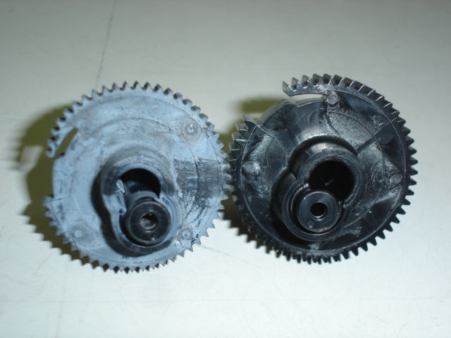

有的时候终端用户提供的说明很笼统,但是有一家两颗阀5600的齿轮均小了一圈,我不知道他在齿轮上涂了什么!但是工厂认为该齿轮正常条件下使用不会残缺到如此程度!见图:
发表于 2006-5-24 10:54 | 显示全部楼层
还有,整个齿轮小了一圈,手动转过一周后,上述的程序齿轮和主动齿轮两个缺口无法啮合了。
发表于 2006-5-24 10:59 | 显示全部楼层
你们认为这是正常条件下使用么?
客户处反馈的信息,该产品使用环境正常(该两个阀头为同一家客户使用,并且该客户也只有两个阀头,用于锅炉房的,水的硬度大约为5,使用的为地下
水,空气为常温且为正常的空气状态,水温大约为十几度。)
但是该齿轮所用的原材料为聚甲醛(简称POM),它具有以下良好的物理特性:
POM”塑料具有优良的机械性能,拉伸强度,钢性,冲击强度,抗蠕变性,弹性模量,耐疲劳,耐磨性及润滑性,    聚甲醛塑料是继尼龙之后发展的又一优良树脂品种,它是一种高密度、无侧链、高结晶必的线性聚合物,具有优良的综合性能。
聚甲醛有着良好的耐溶剂、耐油类、耐弱酸、弱碱等性能。聚甲醛有着很高的硬度和钢性,具有高度抗蠕变和应力松驰能力,优良的耐磨性,自润滑性,而疲劳性,是其它工程塑料不能相比的。

也就是说,如果在这样反馈的环境介质下运行,不会产生此不良现象
发表于 2006-5-29 10:59 | 显示全部楼层
如此看来,不是真正的FLECK阀门了
请和对编号。
