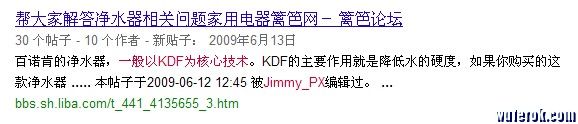

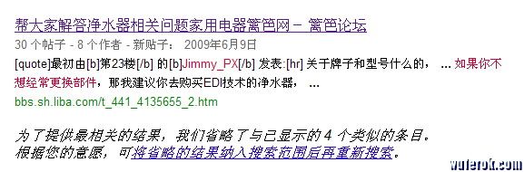

这是风去无痕以前在篱笆上说的,不知道为什么这篇帖子现在会被删除了。我找了下风去无痕和Jimmy_PX的签名应该是同一人的。
, Z$ D6 R% F9 v' r5 O; u) L
/ a- w- ^( \& ?3 j
; S1 P3 q5 s9 a, H1 s( _
- c# r* L4 |1 T: S: P& v
5 J! B+ J; {+ s. M. f
但是我后来百度到的内容是KDF有去除水中的多种重金属离子功能,EDI是一种工业超纯水设备也不是净水器。EDI真的像他所说的不用经常换滤芯?倒底是哪种呢

发表于 2010-5-5 12:15 | 显示全部楼层
这里他们曾经提到的EDI可能与我们说的不是同一个.5 |/ y" h9 f) P( `: [- t# Y
8 J. c/ a. S, K0 o
标准的EDI是工业纯水产品.不能用于普通家庭..+ G; W3 A1 }7 G4 O: g
3 O. V; n  E% H, Y* D: Q* Y$ d9 [1 U
KDF的可以去除不少东西.可以降低水垢的生成.去除部分重金属等/ `; D" I" X6 t* ]% A; G
7 g: v4 A) A# |' S3 M6 Y$ R) R
但是没有商家宣传的那么神奇..即使在国外,在民用产品上的应用也相对谨慎一些..如果是国内生产的原料.建议不要使用.

谢谢版主解答,也就是说他的说法是错误的

回答版主:
7 F3 P: f/ ^0 H7 |( T; Q: p3 v
1 n5 W9 r* a% R. v1 s9 [您可能不知道,在一次膜工业展会上,我看到了一家台湾企业,自称利用EDI技术生产的净水器,并且号称终身不用更换滤芯及其他耗材。+ {! n, a4 q' @) p
0 y0 y7 i; A, D: k, k! B
不知道EDI为啥不能应用于普通家庭?: W$ X' V1 R- h: S4 V0 Y  i& Z6 w
3 m/ i' H$ I! K( K) w% Z0 s) Z/ C" VKDF可以降低硬度的概念我真的说错了,在后来的帖子里一一更正了,不过被篱笆封杀的id的帖子里到没法编辑了。' M6 f' J% \* v9 H8 s
+ M7 J# \% G( K7 ^
至于不建议选用民用材料的净水器,我觉得真的有点过了吧。在净水器行业里面,有多少国外品牌是真正的原装进口呢?

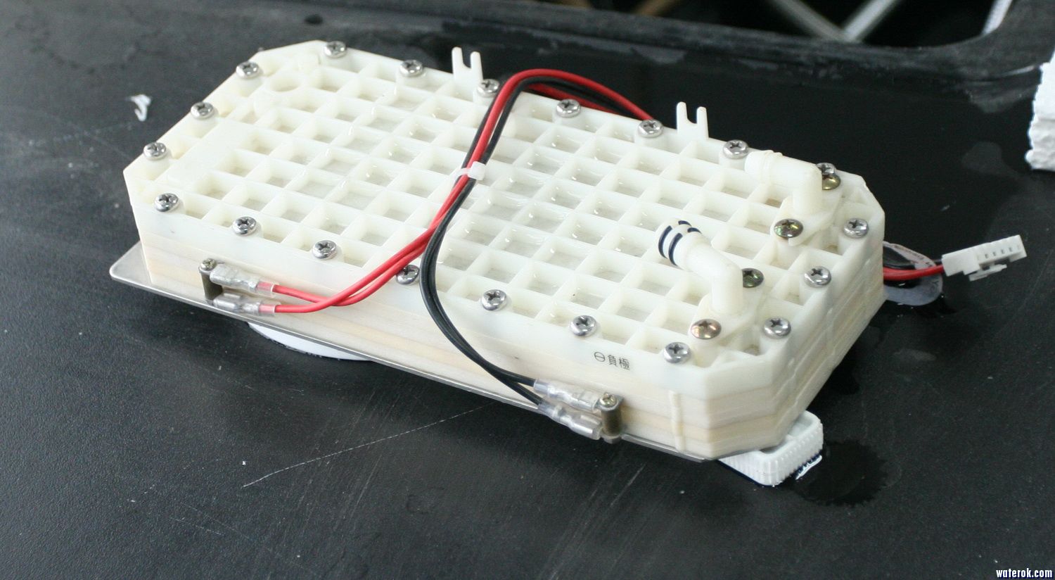

发表于 2010-5-7 07:29 | 显示全部楼层
EDI技术在很多年前就有民用的规格了.但是限于实际技术的问题..在相当长的时间内都不大可能真正在家庭里有应用的..至于号称如何的产品目前还是不要轻易相信..9 d, M( v$ y( j( O7 a
EDI/ECR技术我们有一些人在1998年左右就开始研究了(远早于国内的多数朋友),有兴趣的人可以看看清华大学王方老师的相关技术...这技术的实际运行中需要的一些东西是技术局限..而且想真正做到低能耗/长期稳定运行目前还不是很现实... ]* d+ p2 O$ v$ n5 U
9 T3 u: I* x4 G( _2008-2009年期间.部分企业在(生产基地在江苏)也在做更多的民用化进程.(可以参见附图)
( ]5 O1 _+ ]: y$ ~7 _1 E! u但是实际上目前结果还不理想.: f! r0 S# \9 e9 W& u8 ?
另外,通过EDI处理的纯水口感也还需要改善.
, \) \8 |2 w  C) C* Q9 Y1 Q# o" i9 e! k8 t* ]9 P

waterok版主已经说的很清楚了,EDI根本不能当做家用净水器,风去无痕你为何要推荐普通消费者去购买这种即昂贵又不实用的产品,KDF也不能降低水的硬度,否则软水机为什么要用树脂。这还是能搜到的一些,还有更多搞笑荒谬的,除了你是不懂装懂还能说明什么?
( J& O* l3 b& p: F5 q说错话也没啥的,你为什么要死撑面子不肯认错还要继续胡言乱语呢,我不会在这里攻击你人品是怕污染这里的风水宝地,说实话你即没有专业知识又没有基本做人准则真的不适合做这行业。

呵呵,我在任何论坛都从来只针对事不针对人。究竟谁一直在进行人身攻击,我相信明眼的人一眼就能看出来。我也大致知道这个飞机是何许人也了,从我篱笆id被删之后,一直没上去过,您老人家居然能追踪到这里来,是在是佩服。7 F3 h- \( s. Y9 ?# ^* U
* g7 D5 C5 M- M7 \: ?至于KDF的作用,早期我是说错过,在我后来的帖子里,我全部编辑过。只是这个篱笆论坛的id被删,我无法编辑。如果飞机您老人家非得揪着这个事情不放,我也没办法。7 Q7 J) Y9 m/ P
/ S1 p/ v$ K% \1 e% @1 x至于民用EDI,这个哥们只看到我被删的帖子里的只言片语。EDI出水能做什么,商家会管么?我说推荐大家购买EDI技术的净水器,难道这哥们看不见搜索出来的页面后面是省略号么?任何一句话,要放在一个大环境中去理解,断章取义的事情,即便原本是一句真理,也会得出谬之千里的结论出来,您说是么,飞机兄?& ~% P" g& M. f
