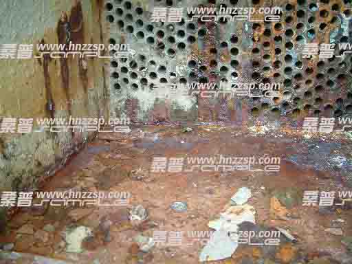

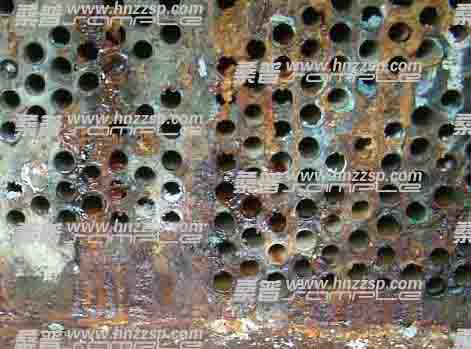

我很担心完全按8楼的方法会在一些设备比较老的系统出现下面的问题。要知道对于开式系统结垢只是影响了它的效率,而如果有较严重的腐蚀现象的话正常运行都会受到影响。图片上的铜管也出现了蓝色的铜锈。

在实际应用上,南方很多的开式循环还人为的向系统中投加一定量的氯化钙,以确保系统有一定量的硬度。防止过度腐蚀。所以说如果单纯以软化来解决敞开式循环水并非是一个一劳永逸的办法。而如果以软化加防腐加杀菌,其经济性是否能强的过传统的投加缓蚀阻垢剂加杀菌目前还没有一个定论。当然以上都是一家观点,欢迎探讨。
