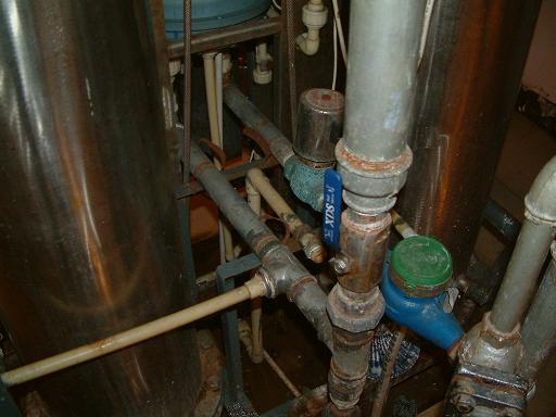

 楼主| 发表于 2006-8-23 18:24 | 显示全部楼层
有关照片如下
该系统大概条件如图:外观和铭牌
[ 本帖最后由 zzsp 于 2006-8-23 18:27 编辑 ]

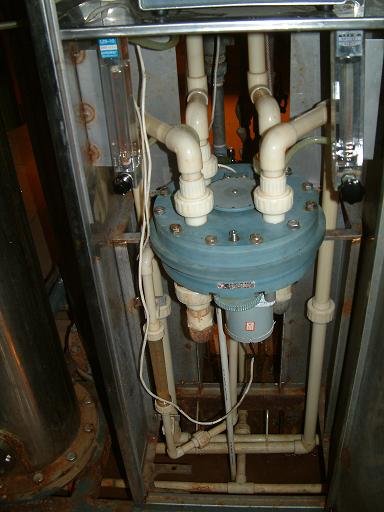

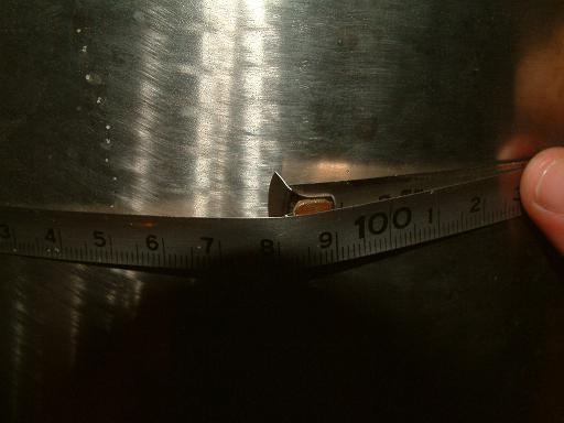

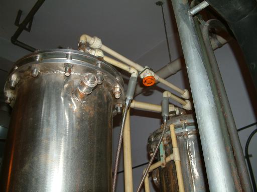

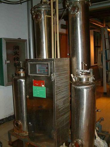

 楼主| 发表于 2006-8-23 18:26 | 显示全部楼层
为什么一次只能发2张图?主控箱和进水管径,出水管径,树脂罐高2米,直径60
[ 本帖最后由 zzsp 于 2006-8-23 20:32 编辑 ]
 楼主| 发表于 2006-8-23 18:33 | 显示全部楼层
下午把从坛子里现学的东东到现场翻炒了一遍,感觉还不错,业主希望如果更换的话,保留树脂罐和盐罐。目前就这些。

发表于 2008-1-17 14:05 | 显示全部楼层
看图片和我们本地生产的程控床钠离子交换器原理差不多,据我分析,主要就是控制柜里面的那个多向阀内漏引起的,换一个那种配件就可以。但是那个公司如果倒闭了那就麻烦了。只能找别的办法了。
    如果改装的话,好象比较麻烦,因为原设备的吸盐装置是利用自来水的压力把盐水压进交换罐的,而且原来的控制程序是两个交换罐轮流交替再生/产水,程序类似于美国的康科。它好像应该是逆流再生的。改用阿图祖、富莱克的控制,盐箱好像太小,构造也不符合要求,而且交换罐的构造也要改动,一旦改动起来,什么等离子切割机、亚弧焊或电焊机都用上了,还要单独机、加工一些相关配件,总体费用不会很低。采用其他的也很麻烦。
     还是建议用户卖废钢吧!!你再给他上一套新的。你就用富莱克5000SE双机双罐流量型,配套350的交换罐两个,树脂200公斤,200升盐箱2个,加上配件和管路就OK,拆掉原来的设备,新的设备从安装到调试完毕一天时间足够。
     这套设备价格不是很高,不包含运费和调试费用的话,花不了1万元的。呵呵.........具体价格你自己了解清楚吧,我不好说得太白,免得大家有意见!
