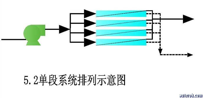

反渗透单段系统的排列:
  把单支膜元件关联起来排列就形成了单段式系统.单段系统中包含两个以上的膜元件。单段系统排列如图5.2。单段系统的排列和单元件系统的排列意义相同,系统的回收率一般在15-50%之间。为了提高回收率,可以在每一个压力容器内串联更多的膜元件。表5.1中显示串连膜元件的数量和回收率之间的关系。
表5.1膜元件串连的数量和最大回收率
膜元件串连数量 1 2 3 4 5 6
回收率,% 16 29 38 46 53 59

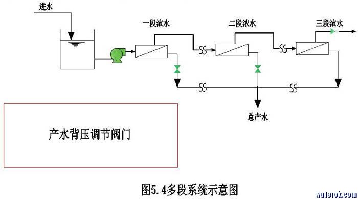

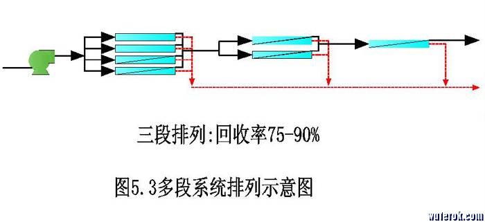

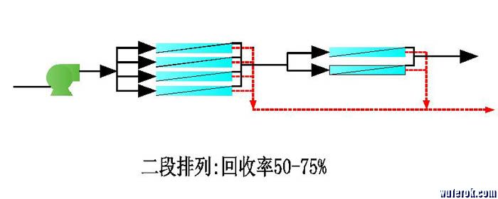

反渗透多段系统的排列:
  当要求系统的回收率高于50%时,可以采用多段系统。多段系统是指第一段的浓水作为第二段的进水,第二段的浓水作为第三段的进水,以此类推。每段的进水一部分变成产水,后一段的进水流量会减少,含盐量会升高,所以后段的膜元件数量要比一上段的膜元件数量少,以保证正常的进水流量。一般的排列方式是2:1或4:2:1。通常,两段系统可以把回收率做到50-75%,三段系统回收率做到75-90%。
  在多段系统中,浓水侧的渗透压不断升高,有时会发生净驱动力(NDP)不足的现象.造成前段产水和后段产水不均衡.这时有三个解决方法:
  (1)在每个段间加增压泵,以提高后段的驱动力;
  (2)在第一、第二段产水侧设置节流阀门,如图5.4所示。通过增加产水背压的方式,降低前段产水量,保持整体有效压力(NDP)的均衡.采用这个方法时,系统停止运行时有可能造成背压(产水侧压力>进水侧压力)。在设计以及操作时必须谨慎处理;
  (3)前后各段采用不同的过滤阻力的膜元件。前段采用阻力大的膜元件,例如:PROC10或CPA3-LD,甚至SWC系列海水淡化膜元件,人为降低前段的产水量,后段采用阻力小的膜元件,例如:ESPA系列,以保证产水量。
发表于 2011-4-8 10:17 | 显示全部楼层
这是涉及比较深入的排列组合问题,但是对于三段,实际操作怕是有风险,理论是不错,实际怕不足
