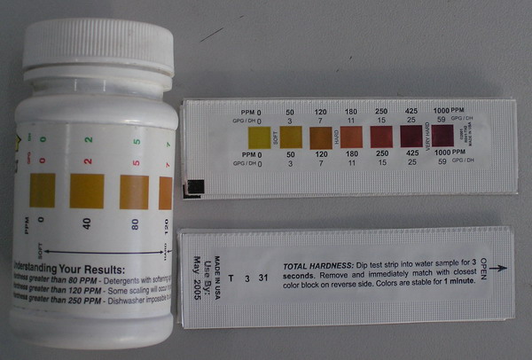

硬度试纸:这是来自美国一家专做水质试纸的公司的产品,其产品很全,但是硬度试纸的精度及分度都不是很理想。目前可用于野外或特殊情况下使用,携带方便,操作简单,测试误差也很小,单次测试成本约为3-5元人民币。由于购买成本很低(可以单条购买),所以也很适合家庭使用。

不是很建议在需要准确测定的时候使用,主要是这东西只能进行定性的测量,不能进行准确的定量测量!
一定要注意,咱们不能蒙人啊
