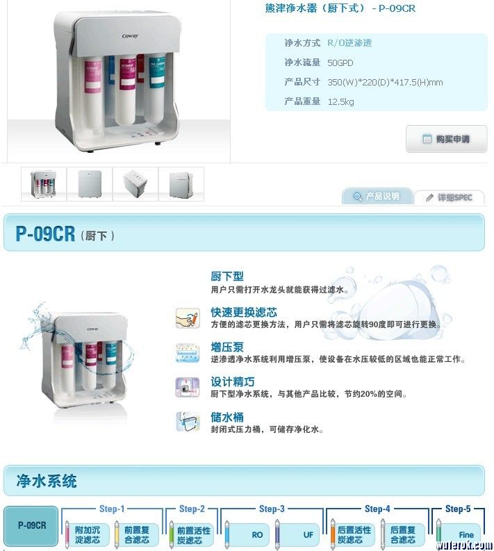

 楼主| 发表于 2011-8-22 12:03 | 显示全部楼层
* W9 p6 C) m3 d1 e) o9 E2 p' e- P
熊津RO膜前少一道PP棉,RO膜后还有过一道过滤,这样安排是否符合国情?因为相比而言我们的原水较差,RO膜前少一道过滤,那RO膜的过滤压力增大了,这样RO膜不是容易坏,还有RO膜后多一道过滤,又有什么特别的作用!不解中,请老大指点!!
发表于 2011-8-22 12:04 | 显示全部楼层
你的图片没贴上来..! V; D" F) q4 B9 A" S+ s6 p' N# h& b
0 b( a" S1 \: t2 U6 @1 W不过说实话.熊津的我个人不是很推荐了.还不如干脆买个国产的吧..

补充熊津5道过滤流程
发表于 2011-8-22 18:55 | 显示全部楼层
从你发的图看,这个流程不合理...应该是有什么地方搞错的可能性较大- q# [" F: @/ j: d' O* _
. J  k, U/ Z0 E- z. Z! D3 G
另外,这个造型 你可以看看海狼星或是九阳.不确定是谁仿谁..国内仿国外的可能性大一些
