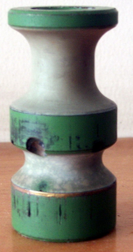

有一问题需要生产厂家工程师判断解释一下(我判断不出是质量问题还是别的原因,怕造成其他不利所以...),希望与我联系!

等了几天不见回答,应大家要求把图发上来大家探讨一下
图小凑和看吧

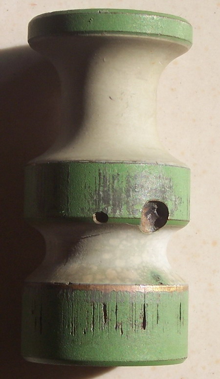

可以看到图片的,好象被腐蚀掉了一点.
发表于 2006-10-26 14:21 | 显示全部楼层
是不是水质问题?
 楼主| 发表于 2006-10-26 16:50 | 显示全部楼层
但有一用户是市政管网自来水也有此现象
发表于 2006-11-1 13:46 | 显示全部楼层
用国产的吧,国产的就没这情况

原帖由 RJI 于 2006-11-14 15:45 发表
国产的?嗬嗬,我收到过两个客户寄过来的,结果他又找借口要回去了,国产的据说使用油漆,故容易使表层的涂层脱落,从图片上看与水长时间接触处完全脱落了,估计为国产活塞的可能性极大。
活塞和密封圈接触部分 ...
老大说的有点过了!!!
是谁的谁心里明白!!!推卸责任不可取呀!!!!!!!!!!!!!!!!!!!!!!!!!
扳石头砸自己的脚啊
[ 本帖最后由 张文杰 于 2006-11-15 15:53 编辑 ]

好像不是质量问题!你看镀层都没了。像是被什么物质腐蚀的。查查有没有酸类的东西会进入到该系统,只是活塞有这个现象么?其他管路呢?好像是5600的小活塞吧?市政给的水应该没问题吧?地点在哪?西安?
