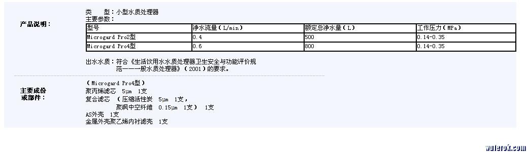

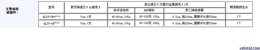

ow4-plus和pro4官网上没有看到,以下为卫生部登记信息
2 a; A. r+ H! {8 p! o$ `! t9 p" w
- V, q- w: _9 y: n( l- _ 爱惠浦OW4plus型   主要成份或部件:聚丙烯滤芯  5μm  1支) H" F; L1 d4 g" t/ h9 K) A
                                    复合滤芯  (活性炭50-60μm  150g,6 |$ w9 W7 [- ?. i/ L
                                    KDF  50%铜50%锌  40g,5 i' h1 k( `5 d, C
                                    聚乙烯微滤膜  0.5μm)  1支
; w+ Z* Q8 a& a. D1 I! q: h                                    AS滤壳  1支# ~1 I) Z0 d9 ]$ X
                                    金属外壳聚乙烯内衬滤壳  1支  2 E% i2 |* l. n: Y' m
% a9 M/ \- |& ?0 P: X( L" V2 ~8 r* q爱惠浦pro4型& j5 I' O3 s9 {
112.JPG & o- G, c3 L$ d3 S/ M: J/ |. M
