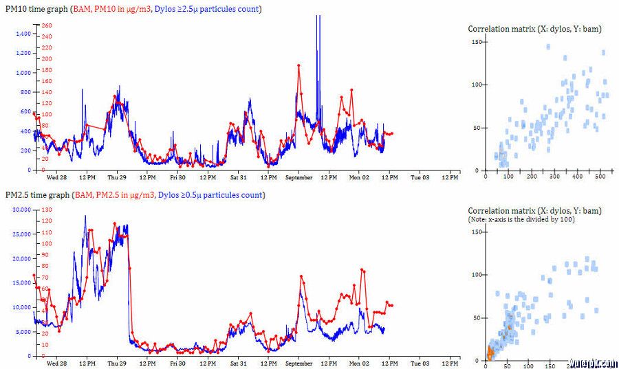

他们曾经用BAM专业级仪器对照Dylos的DC1100PRO便携式仪器进行了测试。 http://aqicn.org/faq/2013-09-08/ ... entation-part-1/cn/- ?: O4 S+ W5 _* Q  f3 p& i2 y3 `2 a
/ \  S# Z9 M# z' K: ^) U% G
从测试结果曲线来看,可以得知,如果用DC1100 Pro的话,左侧读数曲线的形势与PM2.5的变化趋势拟合度非常高,如果用这个数值来算PM2.5的话,应该是用左侧读数/230大致等于PM2.5数值。
7 ^  ]8 j, C1 YDylos右侧数据的趋势与PM10的曲线拟合度很高,右侧数据/5.7大致等于PM10。
2 O; r! r$ q6 {( J: c5 Q# S/ F& j3 J5 G$ a# V4 R) r2 i
如果用右侧数据来大致推算PM2.5的话,变化趋势也基本对应,但计算方法是右侧读数/100大致接近PM2.5数值。7 K+ u: h3 Q8 f' ^9 I" j, A
! l8 b4 I  `! H) g
3 X4 v' I4 y% B5 D
从这个数据资料来看,应该有很多人理解有偏差。( L* i  v& \& V% B+ |: o  U; Z
另外这个偏差的原因很可能是Dylos产品的型号造成的,因为Dylos目前主要有三款产品,DC1100、DC1100PRO和DC1700。其中前两个型号很接近,但实际上测试结果的基础略有不同,容易让人忽略这个差异而造成误解0 a2 F, B/ h2 q3 h! i" b6 G
DC1100型的左边读数是表示1um颗粒数,右边是5um的颗粒数。' d+ ]9 y. f- _3 i/ J4 V
DC1100Pro左边是0.5um颗粒数,右边是2. 5 um的颗粒数。
