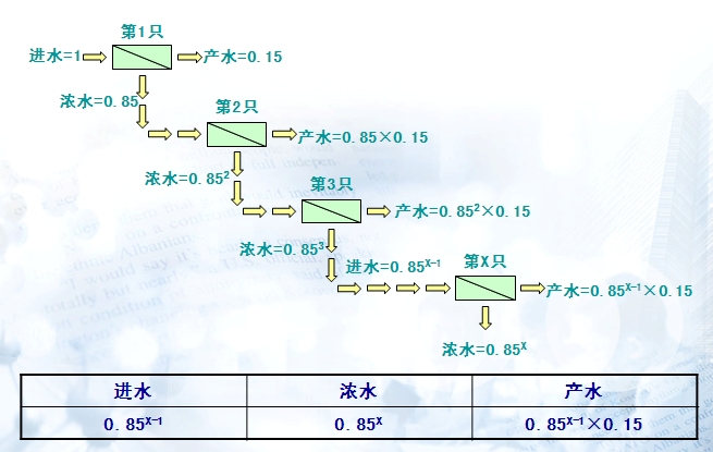

系统回收率与膜的数量与排列有关
系统回收率与膜的数量与排列有关,单支膜元件回收率最大18%.

不过以前学过的许多公式都忘掉了!0.85+0.85^2+0.85^3……+0.85^29=?
谁还记那个公式吗?

6楼的,这个图片太好了

图不错!!!!很形象

这图太透彻了……
