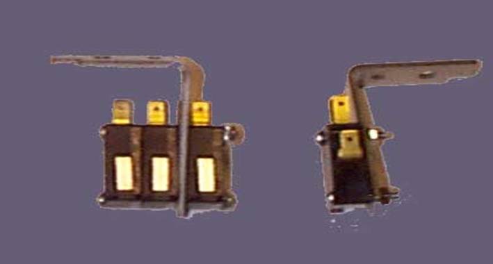

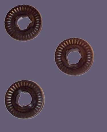

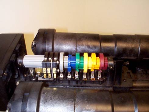

附图
找到几张图

第三张图片中的凸轮片,就是用来给微动开关信号的,出厂时整圈都是有齿的,你可以根据你自己的要求,折断一部分齿,形成你想要得凸轮片。也就是说,在再生过程的任何阶段,你都可以实现信号输出。最多可以同时取得三个不同的信号。
