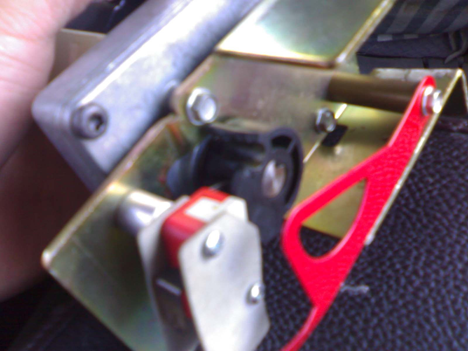

电机上的凸轮轴坏了,谁家有配件

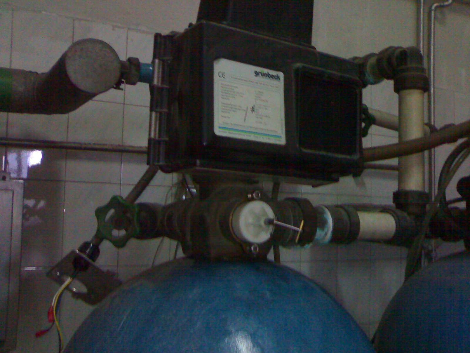

 楼主| 发表于 2007-11-28 10:39 | 显示全部楼层
是3900吗????????????????????
是3900吗????????????????????感觉是2900呢?急急急!!!!!!!!!!!!!!!!!!!!!!!!!!!!!!!!!!!!!!!!!!!!!!!!!!!!!!!!!!!!!!!!!!!!!!!!!!!!!!!!!!!!!!!!!!

仅仅从照片上看不出来的..你看接口尺寸就可以确定了.如果是3"的就是3900.
联系FLECK的供应商吧.象洁明啊等公司都有可能可以供应的

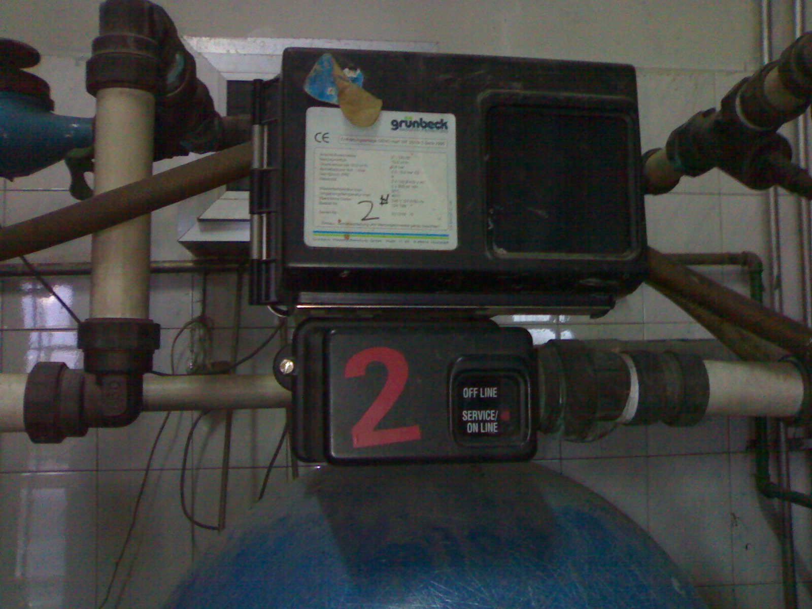

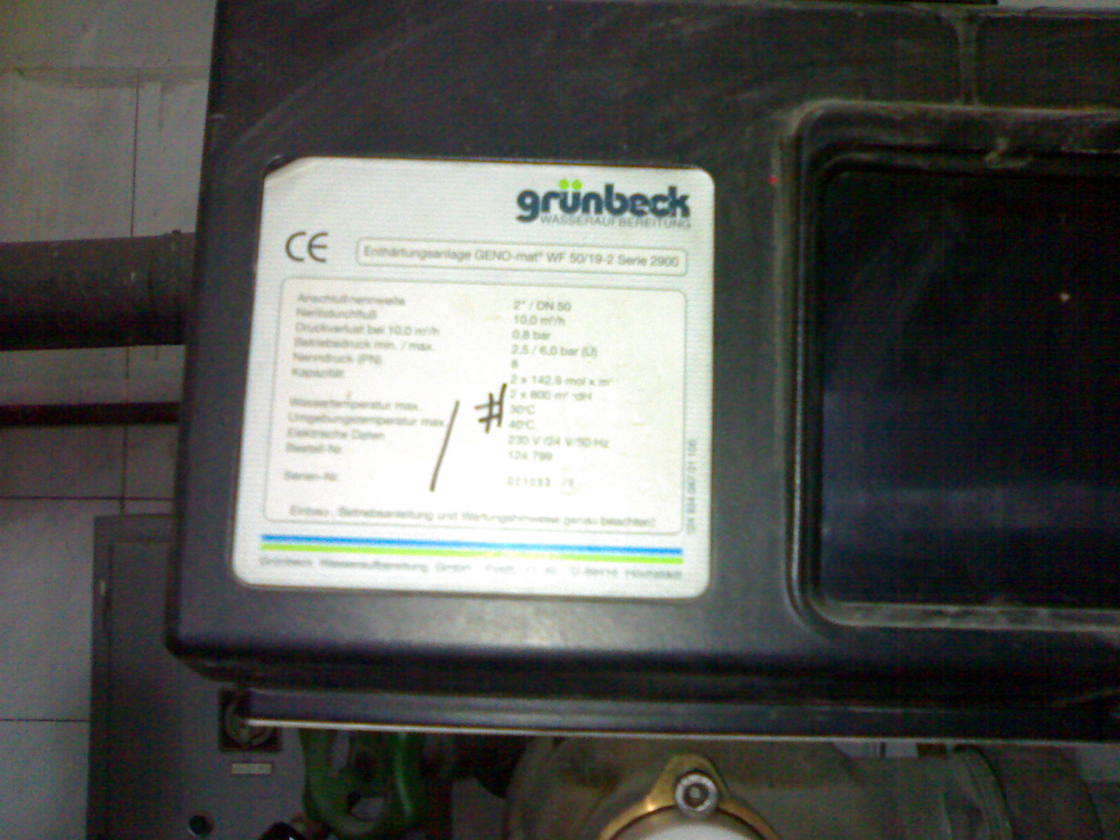

这是2900的阀,我一客户买四台阀,坏了俩,自己找个棍车一个

这不是原装的2900,但是我知道这是北京一家公司的杰作,呵呵呵

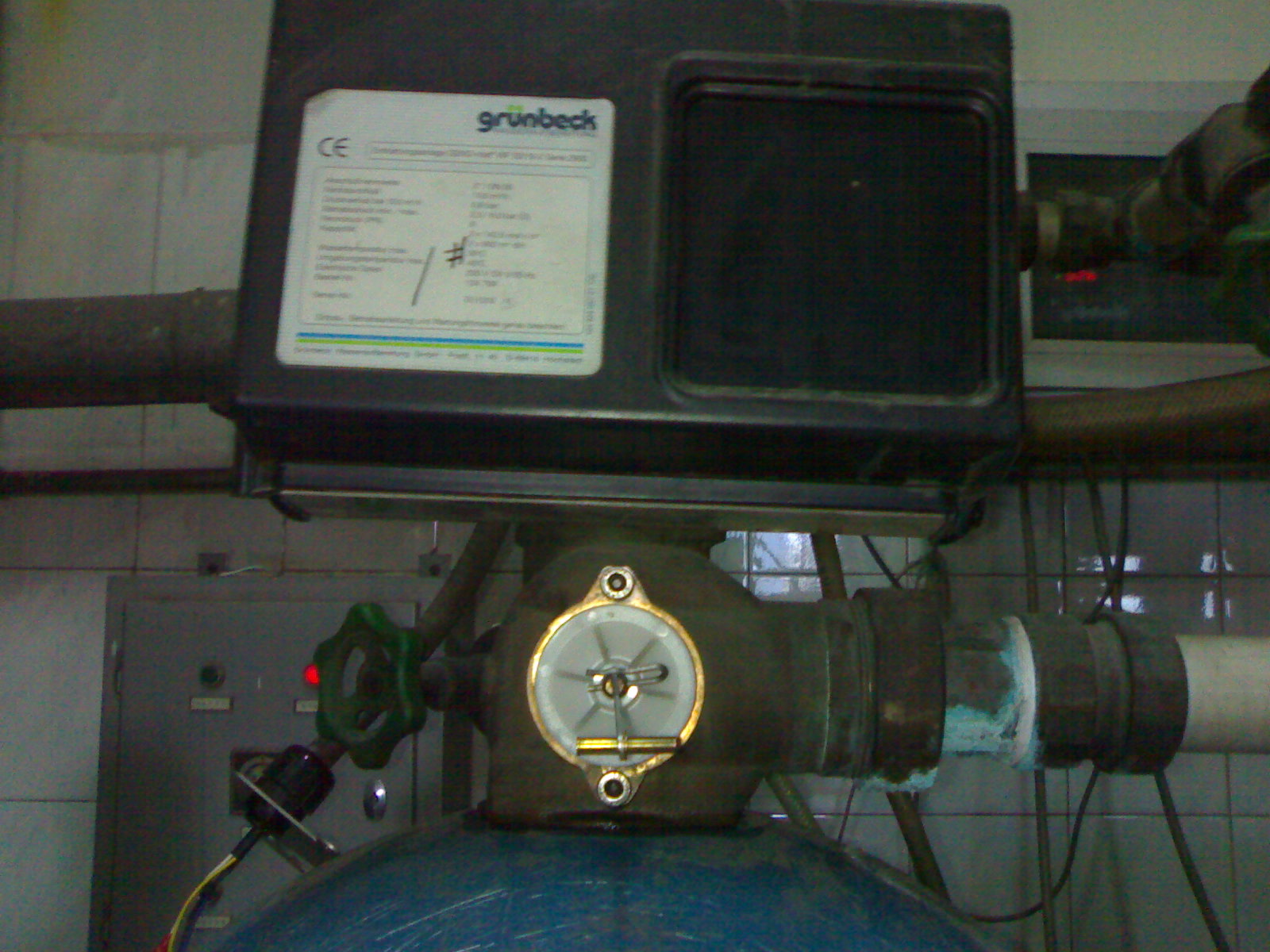

这是FLECK3900吗?
怎么看都不像

别人搞得,和我们没什么关系,是在原装29时间的机身上加了一个电控,用的是自制电子脉冲流量计,但是你坏的那个配件和改装无关
发表于 2007-12-24 17:25 | 显示全部楼层
别人搞得,和我们没什么关系,是在原装39时间的机身上加了一个电控,用的是自制电子脉冲流量计,但是你坏的那个配件和改装无关
