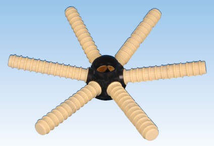

我在临湘安装一套2850NT#6-500的软水器,因用户水质太差,还用加碘盐再生,使用一个多月,树脂污堵,下布水器全部坏掉,有那位朋友可以就近给我们提供两套500交换罐的下布水器过去?可以的话留个联系电话。

还有
打开交换罐,发现树脂内部有很多呈粘稠状的东西,这是什么玩意?

发表于 2007-12-6 22:52 | 显示全部楼层
检测进水浊度...不行的话加过滤器.
换掉树脂.不要轻易用普通的杂牌产品
布水器可以不用换的..直接拆下来用高压水清洗一下就差不多了..
估计这问题现在也解决的差不多了
那边同行很少..
 楼主| 发表于 2007-12-9 18:23 | 显示全部楼层
问题已解决,多谢各位!!
临湘设备问题已查明:
1、所谓地下水,实际是河水引入地下,河水中的藻类等杂质和悬浮物进入软水器,从而造成树脂的污染和污堵;
2、下布水器内瘪的原因,说不明白,因进水压力维持在0.3-0.4MPa,出水口高于设备大约12米左右。树脂层污堵严重直至不透水,下布水器为何会内瘪,难道是被进水压力压瘪的?纳闷!!
采取解决办法:
1、进水管路安装一个袋式过滤器,过滤精度5微米,并给用户提供2个备用滤袋(本来准备多给一些,但最后用户不及时支付维修款项,所以.....)
2、树脂本来需要更换新的,用户痛钱,就用盐酸简单清洗一下装回去了,最终出水结果合格,用户自己满意。
3、下布水器更换一套新的。

什么形状的下布水>??
让俺从力学角度给你分析一下.
 楼主| 发表于 2007-12-9 19:14 | 显示全部楼层
六爪式的,HU6450
发表于 2007-12-9 19:33 | 显示全部楼层
原帖由 青岛迪美 于 2007-12-9 19:14 发表
六爪式的,HU6450
这种形状的??
什么地方憋掉了?
 楼主| 发表于 2007-12-9 19:37 | 显示全部楼层
坏掉的因路途太远没有带回,据服务人员说,就是六个爪每一根的中间位置内瘪了,就好像被人仍在地上揣了几脚似的。
发表于 2007-12-9 19:50 | 显示全部楼层
这个东西我研究过,感觉还是挺坚固的啊.
我看多半都是由于布水器材料出现问题.浙江买的吧?浙江人的配件,材料总是不让人放心的.
建议使用ABS+PC的材料,强度高,韧性好,做这样的窄缝类零件,比ABS和PVC都有很多优势.
发表于 2007-12-10 09:16 | 显示全部楼层
临湘是我老家啊,是湖南,不是湖北
发表于 2007-12-14 09:06 | 显示全部楼层
原帖由 青岛迪美 于 2007-12-9 19:37 发表
这个很有可能是树脂污堵,水泵又不断加压,造成六爪的中间部位受力最大,产生变形所致。只是猜测而已。
