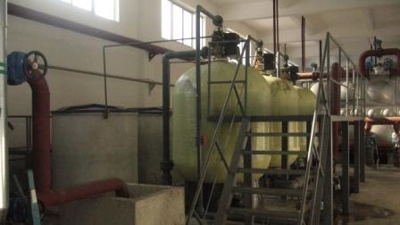

3个罐做的系统,大概两个多月运行正常。最近甲方打电话来说,二号罐再生到反洗那一步的时候就不动了。现在两个罐单罐正常运行,暂时还不影响用水。
     由于在内蒙,我还未到现场。情况大概是二号罐再生反洗跳步时就不动了,一直停留在2----。同时控制阀一直在嗒嗒响。由于没有在总进水安装过滤,我估计有石头或者铁块在密封圈出卡住了。

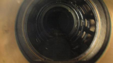

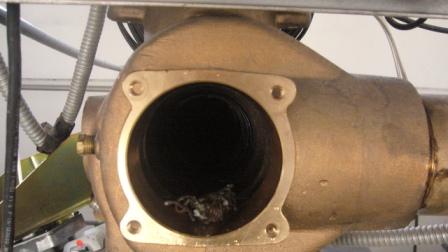

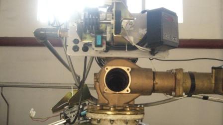

 楼主| 发表于 2008-1-16 11:44 | 显示全部楼层
修好了,看看里面有什么
可能是安装时掉到管路里面去的
[ 本帖最后由 sanshi2766 于 2008-1-16 11:47 编辑 ]

 楼主| 发表于 2008-1-17 09:58 | 显示全部楼层
回复 11# 的帖子
呵呵,前辈说的是,其实总进水管是有过滤器的,我估计是安装时掉到过滤器后的管道里面去的
