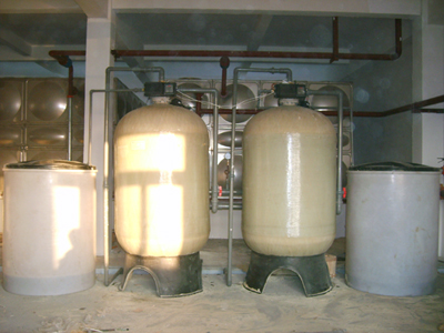

1、国产玻璃钢交换罐的高度一般情况下就是常见的那几种规格,普通交换罐的高度相对于富莱克原装的大孔上布水器,好像交换罐的高度还需要再增加一些,但是特殊定做有比较麻烦。
2、对于原水硬度较低,用户需水量不是很大的情况下,原装的上布水器倒是可以采用,但是要考虑原装布水器在交换罐内的布水情况是否能达到均匀,主要考虑布水器的高度是否与交换罐配套。象3150配900、1000直径地交换罐,根据我的经验,采用原装布水器会造成布水不均衡,出水、再生都会有很大的影响。
下面图片中的就是3150配置的1000的交换罐,上布水器绝对不能采用原装的那种,必须自己改装或制作了。
