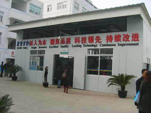

这就是润新的工厂?有点土呵,门脸上密密麻麻挤满字跟润新的产品说明书一个风格,让人看者眼晕.有润新的人吗?建议将说明书做的精致一点,现在的说明书实在太小气,让人一看就感觉是作坊产品,另外字体用简体字就行.繁体字留者将来唬老外时候再用吧.

这边的厂房是临时租用的.
他们的说明书不知道谁做的.比较业余.
口号方针都是写给别人看的.每家都有自己的办事方法的
