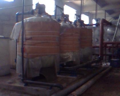

 楼主| 发表于 2008-1-16 15:02 | 显示全部楼层
现在的图
地地道道
发表于 2008-1-16 23:19 | 显示全部楼层
看图片好像盐罐周围的空间不大,这么大的盐箱,不知日常操作时操作人员加盐方便否?
 楼主| 发表于 2008-1-17 09:49 | 显示全部楼层
挺方便的
盐箱南边有一个焊接的操作平台,一米四宽,足够了
发表于 2008-1-17 09:57 | 显示全部楼层
不错,整体设计比较合理美观!打个99分吧!!
