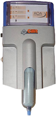

 楼主| 发表于 2008-5-30 21:26 | 显示全部楼层
就这个东东
搜来的图片

咋一看,还真的能被他给蒙住.写的太好拉.怎么不给他们若贝儿奖呢.不过就怕他们不敢在科学界大肆宣传哦. B9 h7 ]% p) H7 v
- B* `( Y; }% Z/ R! c
1,软水中的确去除了钙镁离子,增加了钠.这样的水的确不适合饮用.但是这个钠米通的水就一定是符合安全饮用水标准的么?如果有,拿证书出来.他们一定会说,那米通出来的水也不适合饮用.如果这样的话,何必拿钙镁的有无出来说话呢?# C& s+ }, b, w2 w
' h, [. J5 ^% R$ F5 M  ~2,软水更有腐蚀性这个说法不准确.至少是有条件的.水的腐蚀性是由于含有氯离子造成的.和纳的多少关系不大.而含有钙镁离子的水能够在管壁上形成致密的保护膜,这层膜在一定程度上保护了管道.所以软水看起来比原水更加能够腐蚀金属管道.但是这个差别是很小的.也许几十年才能看出差别来.  现在使用软水机的用户的确出现一些腐蚀管道的现象,有些还特别严重.这个是由于再生后,清洗不彻底,是含有盐水的水进入了金属管道造成的.这点来讲,软水机需要具备更强的专业知识才能够使用的更好.- s( J/ Q3 n; I$ E# Z
1 J' `+ r/ n# Q3.我们不排除这个产品是一个很好的产品.但是要在一定的使用基础上说这个话.他能作到大流量么?他能够控制好瑰丽金的添加量么?瑰丽金用完了以后是否还需要添加?添加一次的成本是多少?瑰丽金溶解进水中以后,带来的副作用是那些??这些问题我也不知道.希望高手解答.3 ~1 f1 Q1 I; _2 }8 W
: j3 B: z+ u& N1 e0 h4.德国人赚了中国人的钱来支持藏----)))独,要是我.就不买德国人的东西.德国是世界上最支持ZD的国家
发表于 2008-5-30 22:57 | 显示全部楼层
在家用软水机的用途上,这个纳迷通是无法与软水机相媲美的.
8 u4 \( j% Q6 ~9 l' ?- b9 N7 k# q8 k: }1 C. }9 m8 y
纳迷通只是把钙镁结垢的特性消除了,但是他们还是存在的.经过那米同的水仍旧是硬水.这样的水仍旧不能给家庭带来舒适.! Q5 j/ y. [, d( W( ~$ S: Y+ e
8 r) b' W. `9 |$ h  W9 w1 D5 j
家用软水机的好处在于去除钙镁离子后,减弱了水对洗涤用剂的中和能力,增加了洗涤用剂的溶解能力.也就是可以使用更少的洗涤用剂就可以起到相同的洗涤效果.这点对环境很重要.现在中国人太多,生活污染已经不可忽视.各种洗涤用剂太多拉.而且大多很难净化好.在国家大力治理工业水污染的同时,生活水污染还没有得到重视.我们都是做水处理的人.我们应该重视.我家里用了软水机的,我现在洗衣服每次都放以前的一半用量.感觉很不错. 那啥那米通是没有这个作用的.7 u# F7 G; g) Q* F" D! }3 I
! L# R2 X0 _$ i5 J2 Q$ V+ b
当然软水机的盐水排污也是一个不可忽视的污染点.但是和洗涤化学用品污染相比,这个好多了.通过改进控制阀的控制,提高再生效率,盐水排污可以改善一些.目前这是一个课题,一些公司已经在研究了.我知道
6 a3 ?4 V* y4 P# f, D+ B- v; j- \% a6 j7 o
这样说吧.如果你只在乎家里的水暖管道不结垢,出于安全考虑,那选择纳米通是一个不错的选择.特别是装地暖的家庭.- P: t2 M5 u( A5 f
- ]# Y) [; e* F+ m2 A
如果你的要求不限于此,那还是选择软水机吧.他的好处只有用过才知道.举个小例子.以前问试用软水机的女性,问她的感觉怎么样.他说以前她最讨厌洗头发了.因为洗好的头发拈在一起,很痛苦.使用了软水以后,她喜欢上刚洗好头发的感觉了.而且洗澡的时间也延长了.很享受洗澡的过程.

这是在网上搜到的原理内容,不知道对不对
关于纳米通<591>字节  t8 ~+ r# k) w8 z5 v7 n
纳米通& {7 `4 N( ?% a( s# A  r/ ~
--这种机器的原理基本是锅炉用电子水处理的家用翻版,所谓电子水处理有:电磁场辐射、高压电场等,其原理是:当水经过高频交变电磁场时,物理性能发生改变——原来缔合链状大分子断裂成单个水分子,水分子的偶极矩增大,带有极性的单个水分子包围在水中溶解盐的正负离子周围,使盐离子运动速度降低,静电引力下降,碰撞结合的机会大大减少,无法形成水垢,而达到防垢的目的。从上述工作原理可以看出,这种水处理方法运用物理的方法抑制水垢产生,丝毫未降低水中钙镁离子的浓度,而且,也很容易理解,这种水处理方法与水质软化毫不相干,误导性地戴上软水机的“帽子”纯粹是销售欺诈。其实,准确地讲,这种产品应该定义为"抑垢器",而不是软水机。因为,软水机的基本功能是通过去除水中的钙镁离子降低水的硬度,达到软化的效果。而"抑垢器"只是抑制了处理后的水在加热状态下的结垢,因为没有去除水中的钙镁离子,因而并未降低水的硬度,处理后的水仍是硬水。也就是说,对储热式热水器而言,可能通过"抑垢器"处理的水在加热时也象普通软水机那样不会结垢,但与普通软水机比较,在常温使用情况下,如洗衣时,从"抑垢器"里出来的水仍与普通自来水一样,比真正的软水耗费更多的洗涤剂,洁具表面的黄斑仍然不易清除,淋浴时头发不滑爽,皮肤也不会象使用软水那样感觉光滑,假设用"抑垢器"处理的水沏茶、泡咖啡等,因为仍是硬水,仍会影响最后的口感。

汗...电子/电磁 阻垢仪...不断地变换名字啊....
