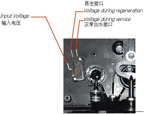

5000控制阀是有硬水旁通阀,出水口接电磁阀是必要的。一般采用dn25的常开型电磁阀,再生时控制阀触动微动开关(主机内部有安装微动开关的位置)关闭出水口。

是可以接的,可参照以前纪工发过的接线图片

楼上的翻译错误啊.应该是:VOLTAGE DURING REGENERATION=再生期间输出电压. VOLTAGE DURING SERVICE=工作期间输出电压

高人好多,图都上来了 o(∩_∩)o...
