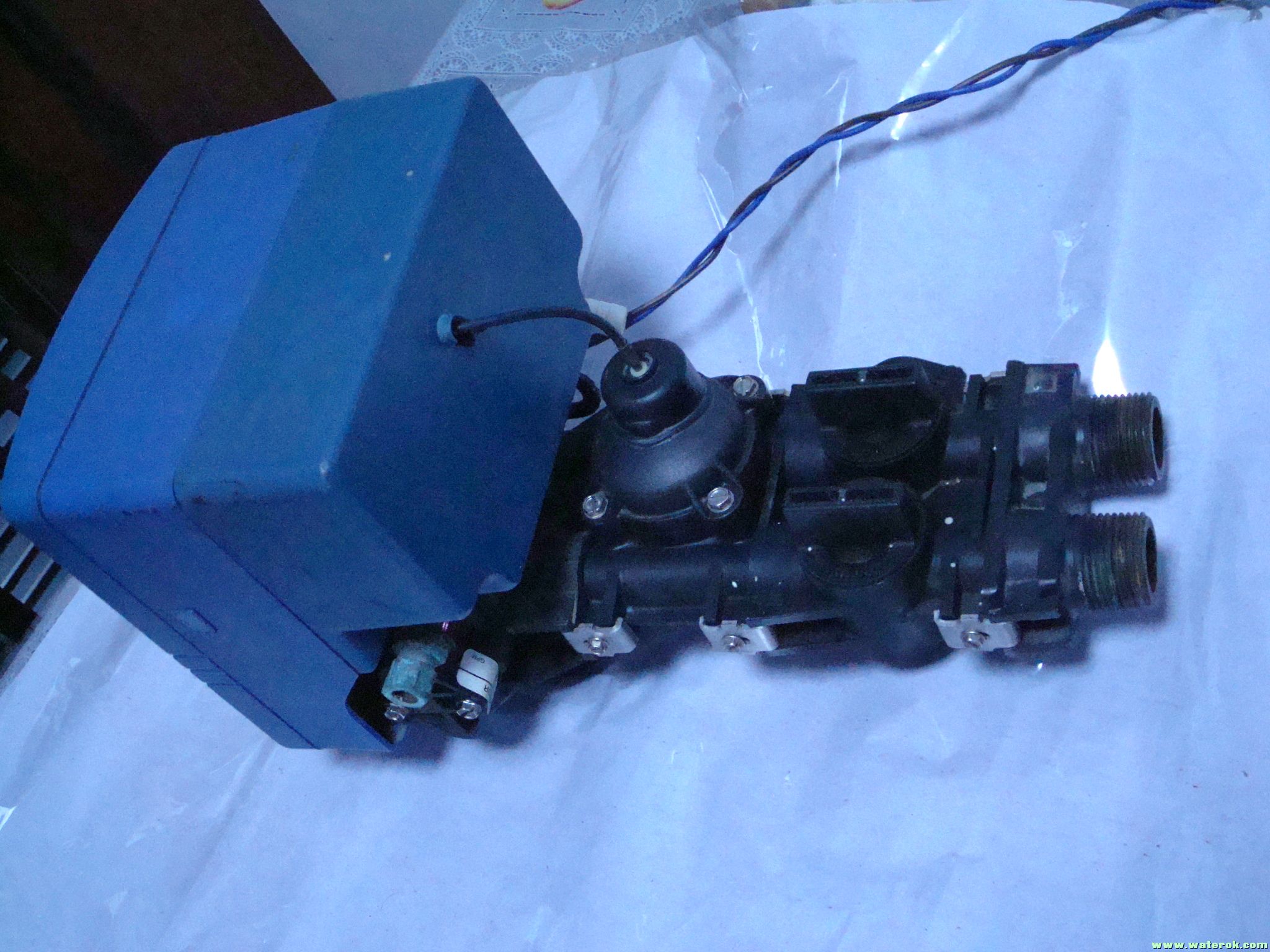

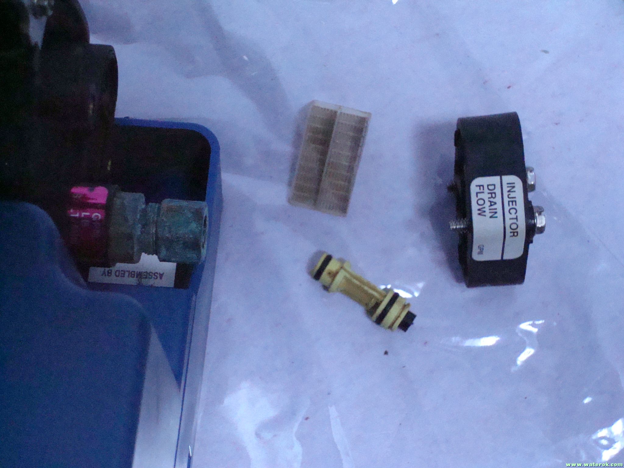

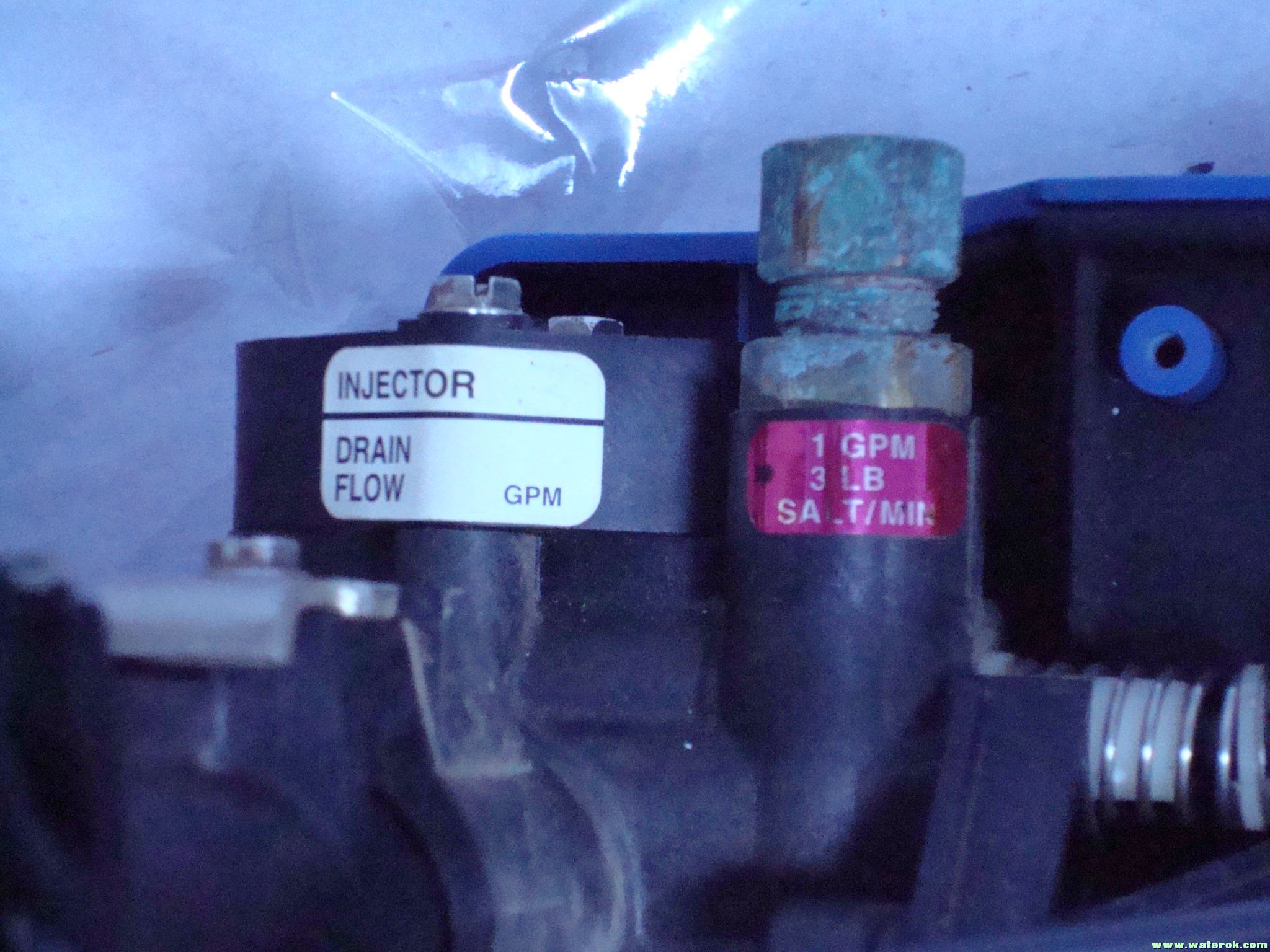

一款像富来的阀,大家帮看看。

发表于 2009-2-22 19:33 | 显示全部楼层
像倒是像,也真像,不敢说不是富莱的,但确实没见过。
 楼主| 发表于 2009-2-23 08:02 | 显示全部楼层
有点像富来5000,但5000我只知道有电子型的,机械的也没听说过有。
发表于 2009-2-23 10:10 | 显示全部楼层
看着就是Fleck5000啊..

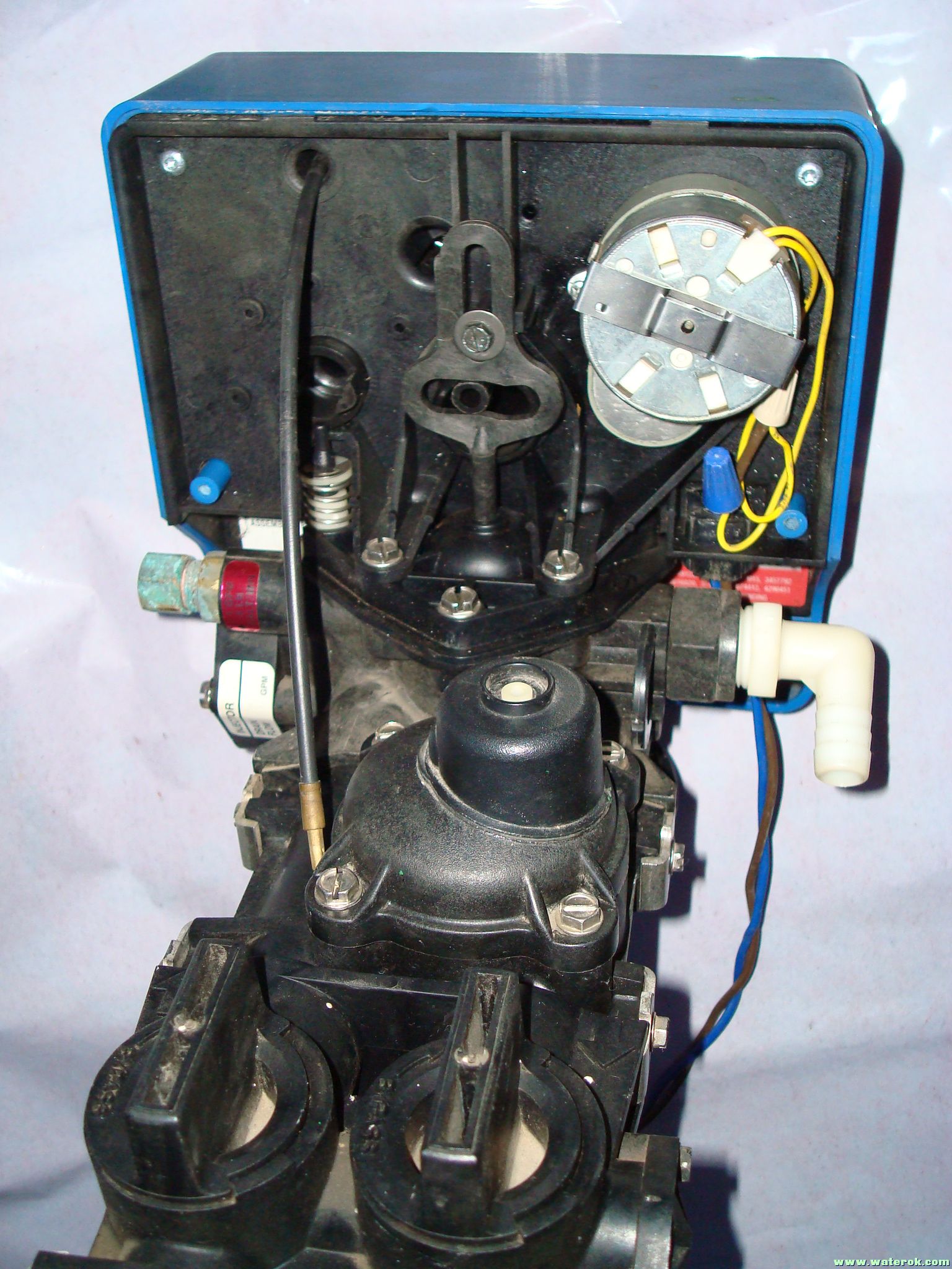

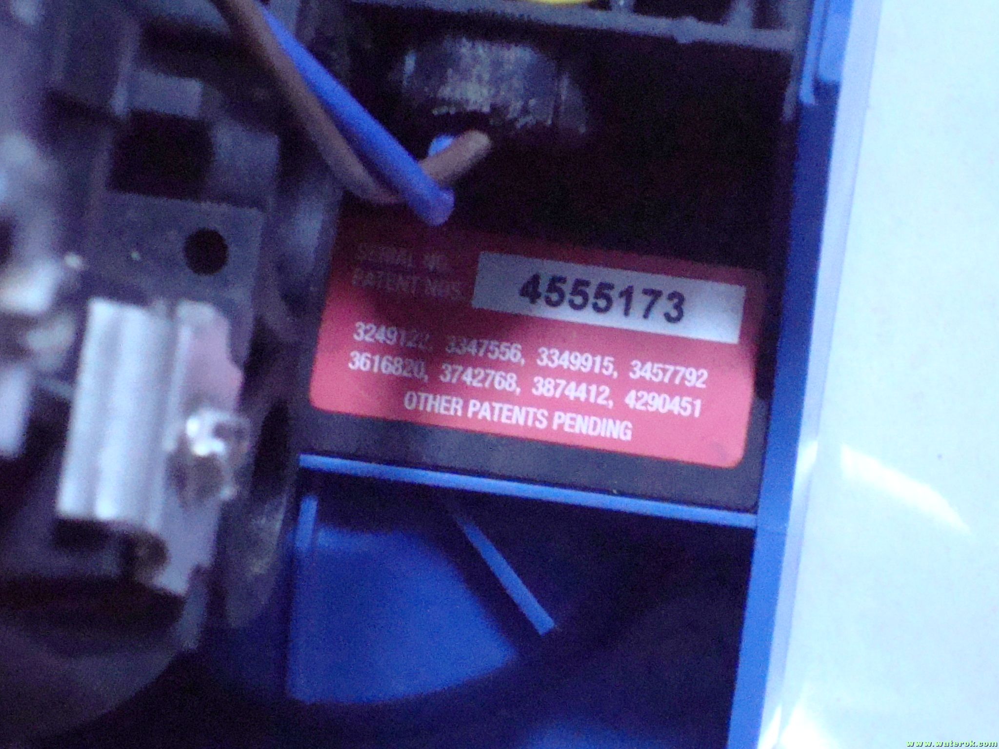

 楼主| 发表于 2009-2-23 11:57 | 显示全部楼层
前盖内的说明书,此阀是我单位的还有一台在用,我是大连的 2# xxd781130

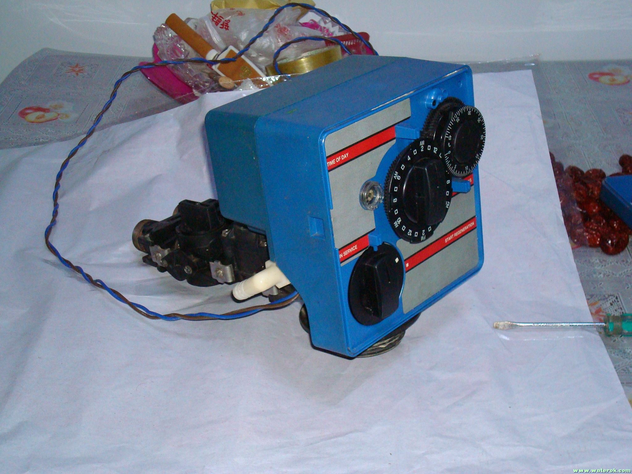

发表于 2009-2-23 16:44 | 显示全部楼层
是富莱5000机械式流量型的控制器。
发表于 2009-2-23 16:59 | 显示全部楼层
应该是富来的吧,富来各个型号基本全有机械,电子的,顺流,逆流的,时间,流量,只不过大家现在所用到的是经过经销商订货时简化的,毕竟所有型号如果全做库存的话,资金量太大了
发表于 2009-2-23 19:52 | 显示全部楼层
好像是。福莱早先可以定制不同颜色的外壳的。

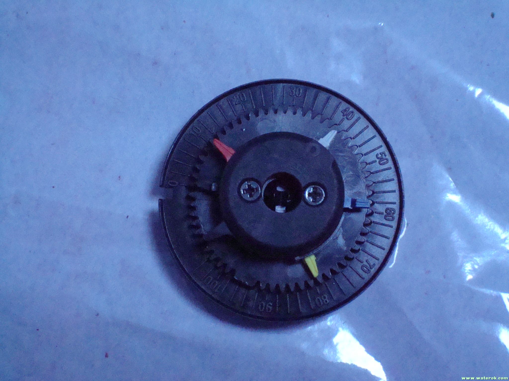

发表于 2009-2-24 10:18 | 显示全部楼层
是原厂产的,机械流量型的5000,图04172那张齿轮是可以调每个动作时间的.
谁仿这个阀,可真是没事干.

 楼主| 发表于 2009-2-25 08:05 | 显示全部楼层

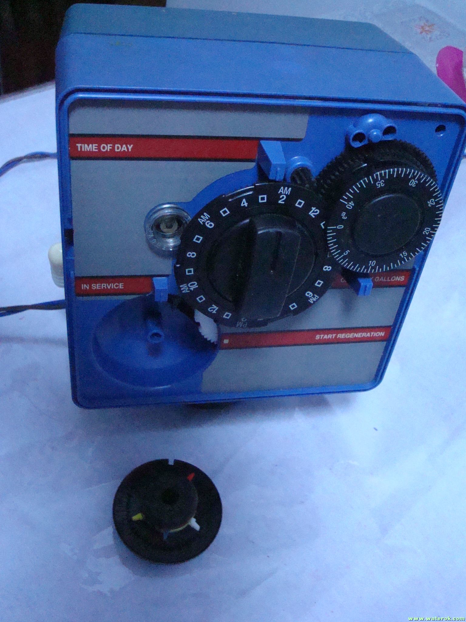

谢大家了,这个阀的使用方法我弄明白了,是流量延时的,右上的是流量轮,中间的是再生轮和时间轮,左下的是再生各步时间设定轮,取出再生各步时间设定轮可以调各个再生步骤时间,共106分钟可调。这个阀是我单位后接锅炉内安装的,此锅炉房是1999年建的,所以它也应是1999年前生产的,我拆回一台,解体看了一下,从各部件看应该是富来的。还有一台现在在用,但流量延时型用在热水锅炉上有点不合适。 13# bear.wu
