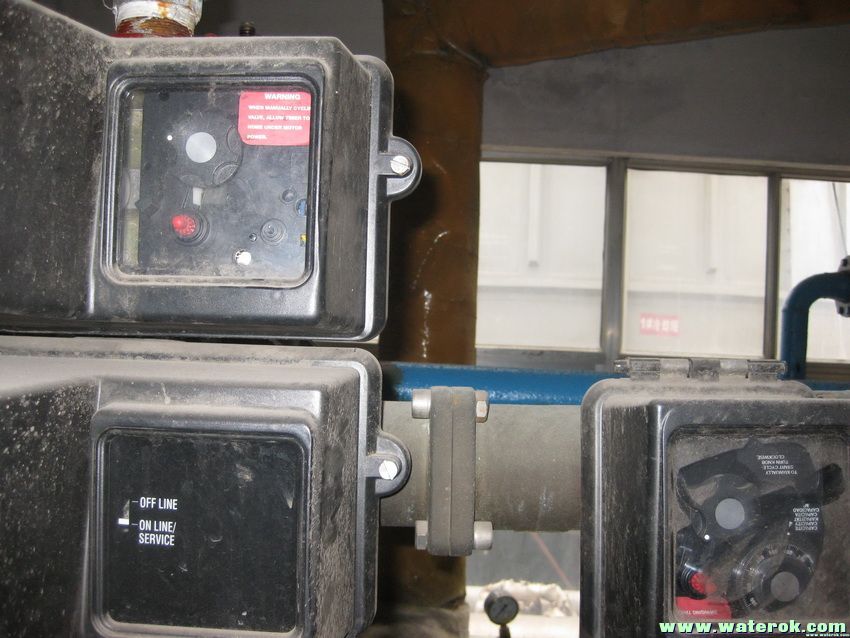

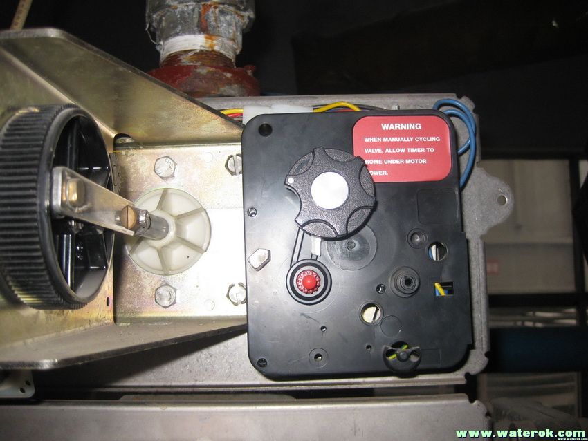

我发几张照片,大家帮我看看!~

还有一张,希望高手给以指点
发表于 2009-5-21 19:46 | 显示全部楼层
汗..
好大的图片.
是上下双阀体的么?
口径 多少?
FLECK3900??
 楼主| 发表于 2009-5-21 20:15 | 显示全部楼层
6# waterok
具体的尺寸我也没量过,只是现场拍了几张张片。通过比对像3900的,但不确定。
能给点3900的资料吗?

发表于 2009-5-21 22:02 | 显示全部楼层
绝对3900的,从流量计就可以看出来,别的机头没有这样的流量计,而且还是上排污口

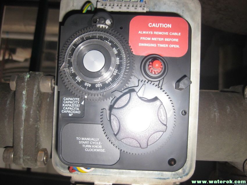

发表于 2009-5-22 08:13 | 显示全部楼层
3900是系统6还是7说不好,这方面中文说明书确少。 14# 软水007
发表于 2009-5-22 13:44 | 显示全部楼层
貌似不是一个现场。
第一个是3900机械式的远程流量计,从Timer上的计量数字能看出来,1200吨也就3900系统阀才有那么大的量了;第二张和第三张都是3900机械式的系统控制器;第四张是3900NT控制器,具体几号系统得从运行方式才知道,流量计还是倒着安装的

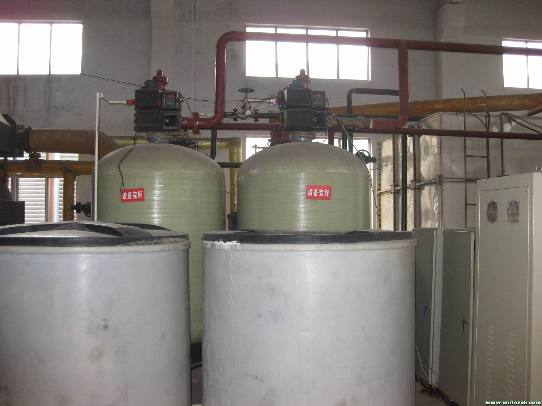

发表于 2009-5-22 17:14 | 显示全部楼层
现场到像是同一个现场,但好像是改动前和改动后的两个场景,从背景的黄色保温管看是一个场景,也可能是一个用户的两套设备!从流量计看,显然不一样!
悟空就是悟空呀!火眼金睛! 16# 悟空拿着诺基亚
 楼主| 发表于 2009-5-22 21:03 | 显示全部楼层
18# zwd000002
一共4个罐,前后分为两组
发表于 2009-5-22 21:50 | 显示全部楼层
最后一张图片,控制阀FLECK3900NT的,运行方式同时工作,交替再生的(从流量计安装位置可以看出的),罐体看不出多大。不知道楼主想了解什么啊
