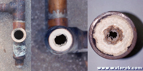

发表于 2009-6-26 11:01 | 显示全部楼层
金属管道腐蚀是个非常复杂的过程,并不是单独的某种物质或离子造成的。余氯、铁离子,细菌、PH值、TOC、温度等等都会影响到,还有供水压力、流速等使用条件都会有影响。5 O' m% a* u, S7 b% i! h. f. R' F
软水机只能去除硬度(当然还能承受部分铁离子),我说的保护主要还是高温部分的。
1 m; [6 |( h, u. U$ C. q看看自来水对铁管和铜管的腐蚀吧。
