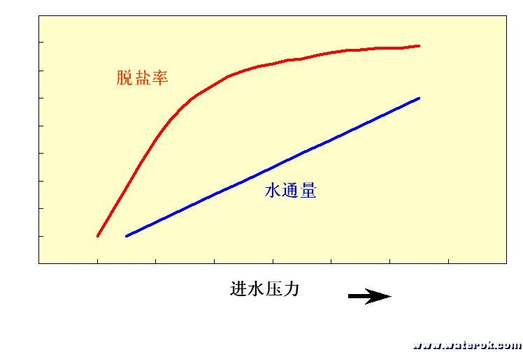

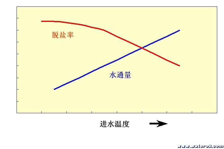

发表于 2009-6-25 10:31 | 显示全部楼层
大家都知道, ro 膜的前后压差大, 产水量就会大很多. 反之, 前后压差小, 产水量也就很小, 甚至不出水. 0 M; g4 }4 T, P
# c9 i/ H" n" o问题就是: 产水量大的时候的脱盐率高, 还是产水量小的时候,脱盐率高. 或者更本和产水量没有关系呢? $ o% z  t  J! y& P/ @$ u  V" t, f8 u* t
' t5 U3 k- C. g  s谢谢 ..., g! x/ s# ^# U7 n& q& |' y- t
飞扬在天 发表于 2009-6-5 19:37
- L" o2 C, l  I" A% G! U0 b4 ^- a
$ B8 f: X: ?1 F6 f+ ?5 ^, ~
希望下面两张图可以回答你的疑问。
' T( |! J" q  }, f4 u9 z* {5 K# c  B
3 c5 A* i1 G$ F, I' [1 ]5 s1 F 1.JPG - {1 @: T( f& |' P0 ]* T
# ?# m9 t7 ^( F0 a+ e+ z' c7 A/ | 2.JPG

发表于 2009-6-25 10:36 | 显示全部楼层
压力越大越好? 0 a  `& `5 J( N3 o; l, v
; a  h! b+ M9 F# e温度越高越不好??
% A' ]3 r: c3 S2 p3 h: X5 G' o: l7 ~
3 Z" K; X8 W8 Q超级感谢 风同学.
& _/ h' S" z% |, j$ d5 E, `" H9 `飞扬在天 发表于 2009-6-25 10:34
% e0 i$ A' ]! |1 U5 y7 y
; F* Q1 K5 \2 s你仔细看看脱盐率的变化趋势,压力大到一定程度,脱盐率增高曲线基本是持平的。
7 p5 O" S/ _  }$ T6 i* U
; N) V! w  m; M  S4 `% ]' R8 v但就纯粹的水通量来说,压力越大,水量越大。: s* y6 O8 a* ^$ i3 o
8 M5 t/ l" {0 {  l% C
温度越高,脱盐率越低,但是水通量可以增大。
发表于 2009-6-29 14:35 | 显示全部楼层
不是绝对的啊,要看曲线的啊,一般情况下压力高,产水量大,脱盐率是基本保持在一个稳定的水平上,
