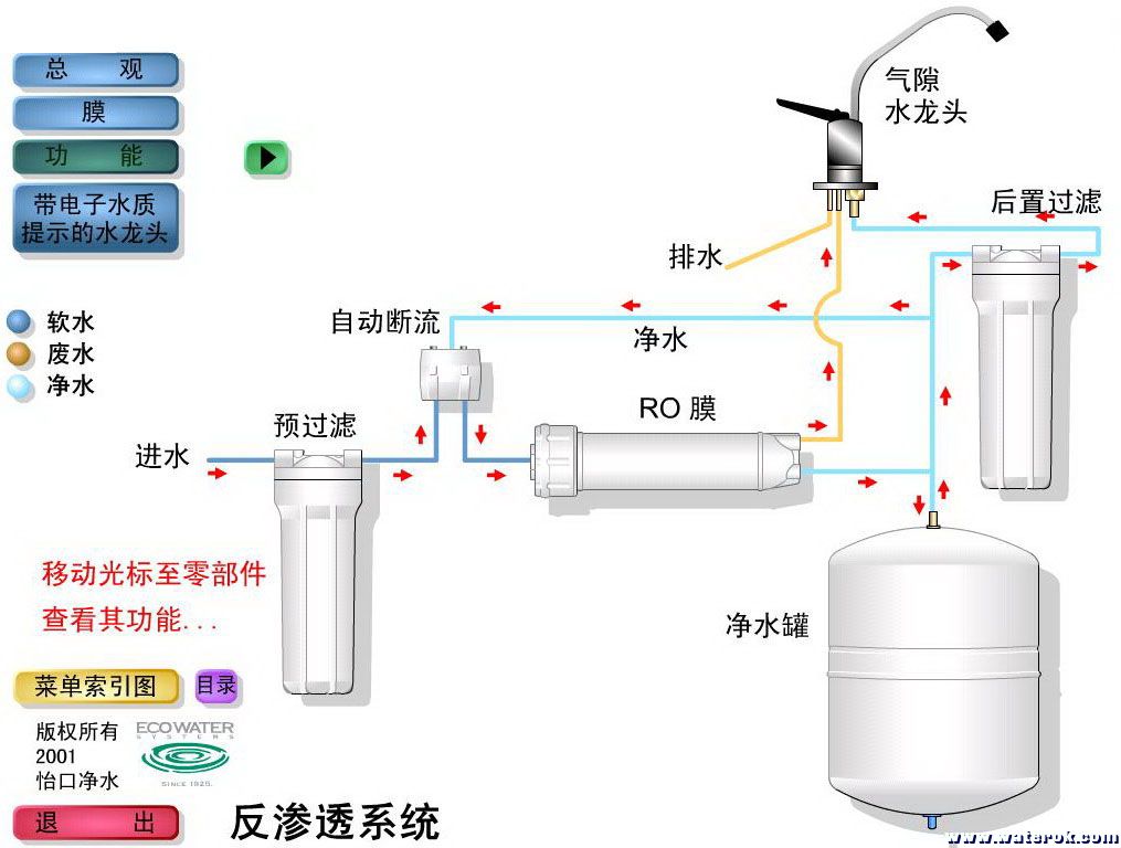

/ R7 v& b, B" r0 RRO逆渗透纯水机一般是三至五级滤芯,以最常见的五级滤芯为例:第一道滤芯是PP棉、第二道滤芯是颗粒活性炭、第三道滤芯是粉末活性炭、第四道滤芯是RO逆渗透膜、第五道滤芯是后置活性炭。! @- P- t* [7 X9 O

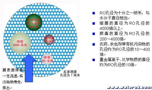

注:RO逆渗透膜是该机的主要部分,精密度达0.0001微米。通过施加一定的压力,把原水中的水分子压到反渗透膜的另一边,而原水中的杂质、细菌、病毒、重金属等有害物质无法通过反渗透膜,经废水口排放掉。
8 p' u; A9 E: d) \; B" A   这种净水原理类似于筛沙子,只不过其孔径仅仅只有1埃米,即十分子一纳米,与水分子直径相当,仅能通过水分子及比水分子小的部分矿物质。, M* \9 s+ L$ {7 R/ r# F

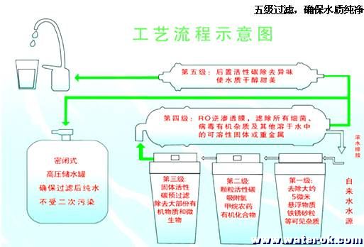

    2. 五级过滤,确保水质纯净 # g' P# Z2 U! n$ v5 j
  为了确保水质的纯净和反渗透膜的使用寿命,纯水机采用五级过滤: 3 [3 z; o: p- W4 A  s3 k( g' V& T
    1).PP滤芯:作为初级过滤使用,用来去除水中泥沙、铁锈等较粗颗粒之用。 5 j( \# r# J4 O- {; w4 N& d
    2).颗粒活性炭滤芯:针对水中异色、异味、有机物质等进行吸附。
$ j4 Z4 q% ?, V  O1 U1 }! n    3).固体活性炭滤芯:去除余氯、有机化学物质等。 + Q* u8 Z1 I' Y: L0 Y$ N; L
    4).RO反渗透膜:去除水中所有无机杂质、细菌、病毒、重金属等污染物。
+ ]( D& Q' P: q% J6 ?* u; @    5).后置椰壳活性炭滤芯:采用椰壳活性制造,改善水质口感,使饮水更甘甜爽口。 0 }3 K# h6 K7 \

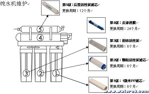

  _" N) U" ?  A0 q0 O8 a% @5 Y$ p0 d   3. 纯水机各级滤芯的更换周期
