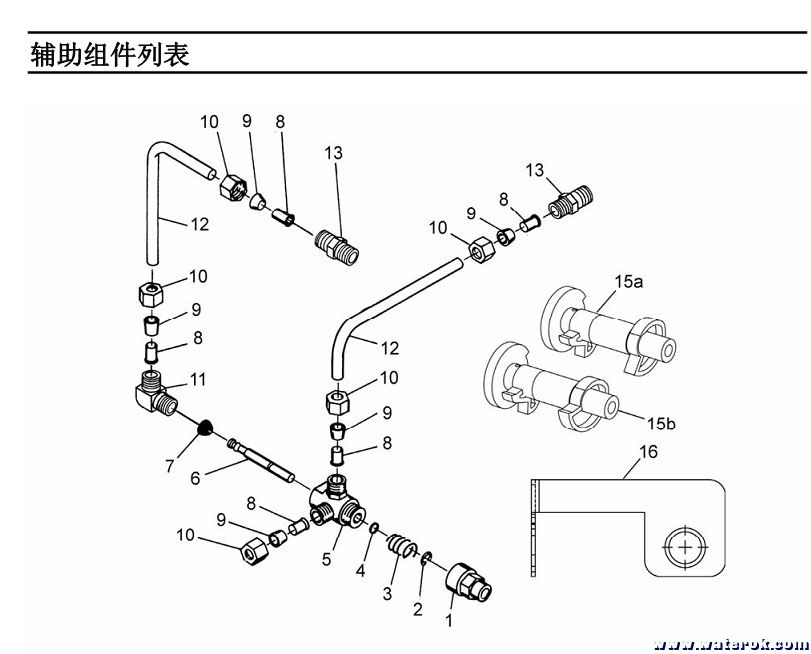

需外接阀门,查说明书上有图。也可用9500阀。 1# zhenbao80408040

用户要求2850 现在我没有说明书请告诉我接那个开关联动

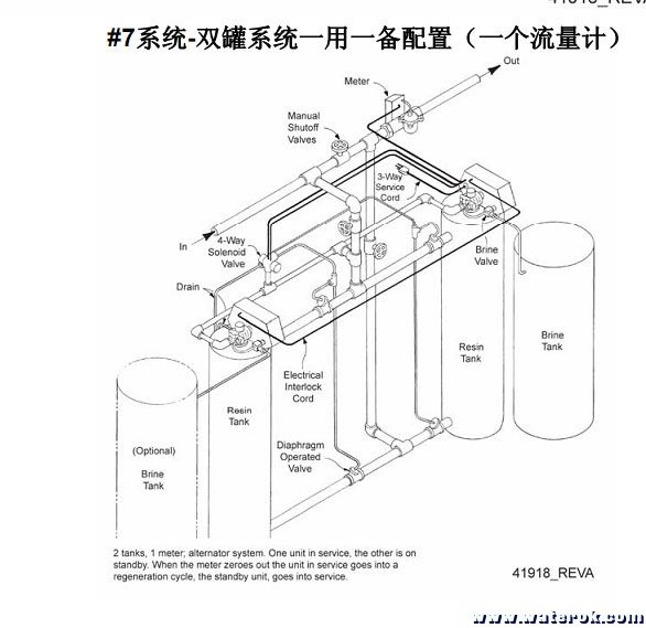

发表于 2009-7-20 11:12 | 显示全部楼层
安装方法如下图(不含电路图)。2850一用一备很少有人做吧。 3# zhenbao80408040
