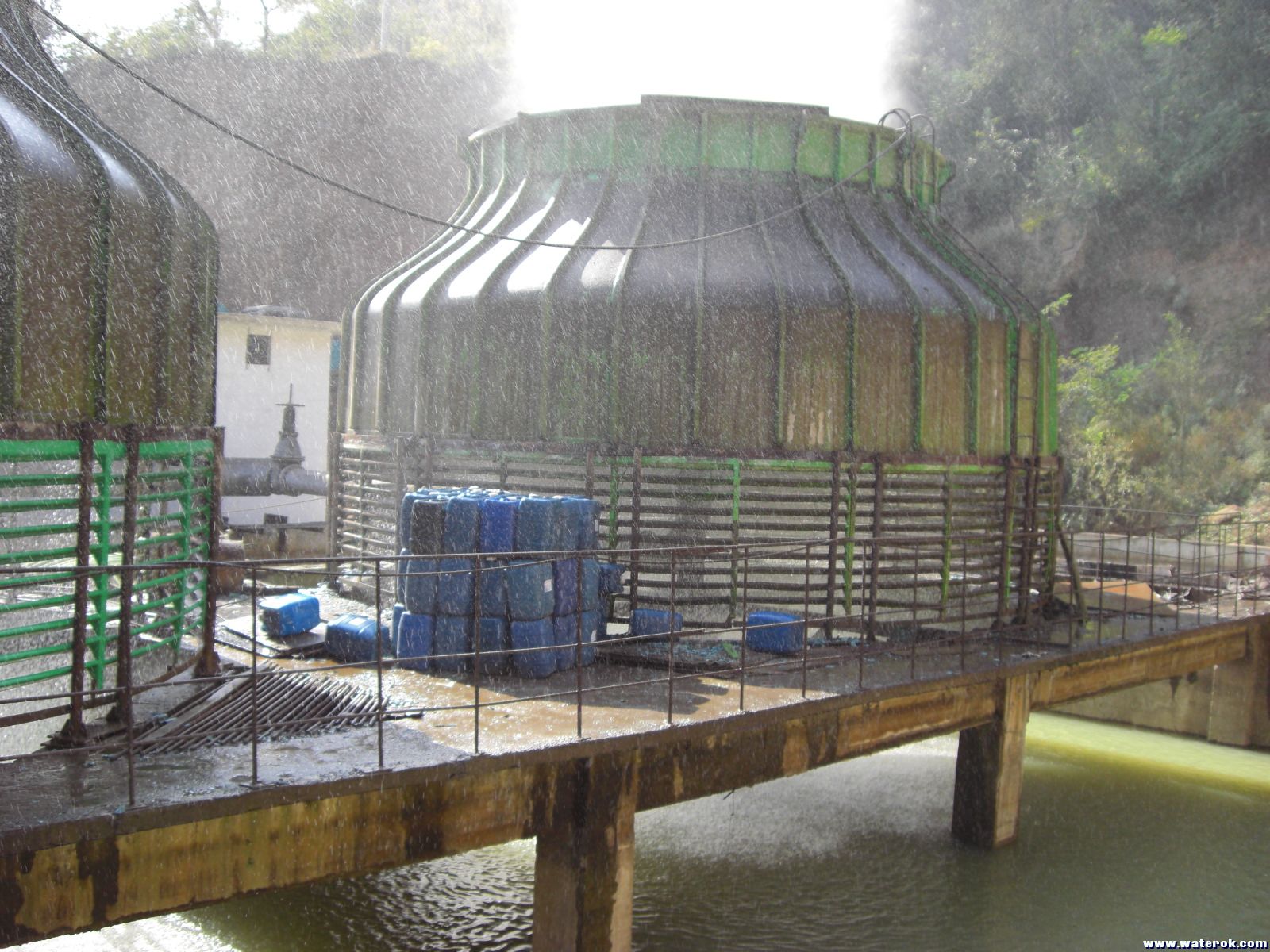

手里有个工业冷却循环水项目要设计,希望大家帮忙!
在建项目:
水源为水库水,通过管道输送,给水储水池5000立方米(露天),循环池5000立方米(露天),循环系统为冷却塔式敞开式系统,回水水温为70-80度,冷却后水温为30-45度,补水流量150吨/小时,循环流量800吨/小时
暂设计工艺为:
补给水:水库水-白钢网状过滤器(压差自动清洗)-给水储水池-盘式过滤器-软化水设备-循环水池
循环水:1.循环水池-阻垢缓蚀剂-杀菌灭澡剂-循环水池
              2.循环水池-旁流或全流过滤(过滤器待选)-高炉热交换器-冷却塔-循环水池
因原厂区设计非常不合理,后来虽然经我公司添加了过滤,软化等多种设备,由于无法清理循环池(保守估算沉淀物就得有100吨,要清理就得停炉,损失太大),想了很多办法,由于空间所限,还是无法处理彻底
所以新建厂区一定要设计的完美一些,希望大家提出宝贵的建议,尤其是细节问题(如缓冲池设计和过滤器选择等),在这里先谢谢了!
原厂区的.JPG 原厂区的循环池

楼主很热心,经常帮助别人,希望我们共同学习。
请提供已经运行设备的数据,原水、循环水池内的水质报告。
比如过滤系统的流速、流量、滤料性质、配比、滤层高度、反冲洗强度、时间、间隔等等,越详细越好。
另外:我的一个客户循环水池和图上的差不多,但多了一个彩钢的盖儿,这样可以避免阳光的直射,减少藻类。
再有,我个人认为,循环水池不可能一直不清洗,只能是清洗周期尽量延长。

用污泥泵抽吧!

2# hairongwater
       老厂区在新厂区建成以后就淘汰不用了,所以就不研究了,新厂区产能是原来的10倍,在亚洲位居前4位
       新厂区水库水硬度连续监测在4-5mmol/L,算是不错了,主要杂质是泥沙等悬浮物和藻类,其他指标都正常
       至于过滤系统的设计,我认为尽量避免用传统的石英砂等滤料方式,虽然在过滤胶体的能力上现在还没有一种新型过滤器能替代滤料式过滤器,但滤料式过滤器维护太过麻烦,反冲洗不彻底是最头疼的事,即使加了空气压缩机对于大流量的过滤器有时也不是很彻底,而且过滤器本身的压损也很大,部分客户由于操作不当还造成了滤料板结,损失惨重,所以在最近几年里,我们基本放弃了滤料式过滤。鉴于此,我在补给水精过滤部分(软化前)用了盘式过滤器,除了去除胶体差一点外,对细小的悬浮物杂质和部分藻类去除还是很彻底的
      现在的问题是水库水在进入补水储水池前的过滤器选择,过滤精度不用特别高(主要去除泥沙等浊度),维护方便就行,要耐用,希望大家帮忙多推荐几种,求得更高的性价比
      再就是循环水处理设备的选择,循环水的主要污染物是风沙,粉尘(除了烟筒粉尘,还有大量随风吹进的矿渣等),微生物繁殖形成的细菌粘泥,管道脱落物等,因为运行起来后,由于不断蒸发浓缩,循环水里的成分实在是很复杂,循环水处理彻底不是很容易的事,所以目前对溶于水的杂质通过添加药剂的方法做到阻垢和防腐,只采用过滤设备对悬浮物进行处理,尽量把浊度降到最低
      因为是热水,所以限制了部分工艺的过滤器的使用,比如盘式过滤器的盘片和滤壳就有可能长时间受热而变形(夏天冷却水温度也是很高的),希望大家帮忙推荐几种比较好的热水过滤设备,精度越高越好
       另外是电子水处理器,究竟在循环水系统作用如何,还请有实际应用经验的朋友指点,夸大其词做广告的就不用来了
   二楼给的建议不错,加个彩钢的盖,遮挡阳光很大限度防止藻类繁殖,还能部分防尘,这个已经加入到了设计方案,在此表示感谢
       至于循环池清洗,现在还没最终落实到方案,这个如果没有足够大缓冲池的话,很难清理彻底,楼上说的用污泥泵的方法已经实验过,虽然能抽出绝大部分污泥,但不能清理彻底,因为水池面积很大,循环水是流动的,清理不彻底循环水浊度就很难降下来,这对我们做给水处理的来说也算一个难点,做污水的可能经验会更多一些,希望懂这方面的朋友多多指教
        12月份就要部分开车试产了,工期很紧,拜托各位水易网的高手们批评指教!

哥们:你可真逗!这么多人都没提“加药”,是他们都看见照片里的大蓝桶啦!那可不是用来接(。)!怪不得上面有个帖子里,版主呲的你!嗨。。。!和我刚来时一样。
