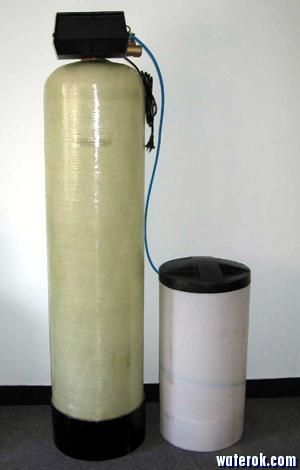

公司安装的软化水器样式如下图(flack5600e表头),安装后,设置自动清洗,每次清洗树脂后,盐箱内的水位都会上升一节。
几次后,盐箱的水就会溢出。盐箱的水位不应该上升吧?
不知道是什么毛病,请朋友们指点,不胜感激!谢谢!

1、楼主貌似终端客户
2、flack5600e表头??是吗?怎么看也不是。你这应该是2750?不好说,反正绝对不是5600
3、罐体应该是400*1650的,怎么配置个100升的盐箱?
4、每次清洗树脂后,盐箱内的水位都会上升一节。几次后,盐箱的水就会溢出----------设置问题,或者是进水压力问题。提供各种具体数据吧,否则没法分析。
总结:这个配置和你的描述感觉有点乱。

楼主:5600SE图片绝对不是。
详细说一下你的设备,或打电话问。

盐箱水位逐渐上升原因如下:
1、吸盐/慢冲洗时间设置过短,每次吸盐不能把盐箱盐水吸完(应该到露出盐阀位置),这样到注水时,还是按照设定时间往盐箱中注入定量的水,每次这样,当然水就慢慢的冒出来了。如:盐箱中原有盐水100升,吸盐时每次只吸入80升,注水时间不变,注水量每次还是100升。第一次再生结束后,盐箱中就会有120升水了;这样下去,第二次结束再生盐箱中就会有140升,第三次就是160升...........
2、进水压力过低,会导致吸盐流速过慢,甚至是吸不进去,产生的后果同上。控制阀吸盐过程是利用进水压力实现的,一般压力低于1.5公斤就会产生以上故障。
 楼主| 发表于 2009-11-14 08:57 | 显示全部楼层
谢谢各位热心。我问题说得不太清楚。我公司软化水器的形式如图(一个树脂罐和一个盐箱),当然这个不是原图,以描述为准。我先试一下解决办法,呵呵。谢谢各位。
