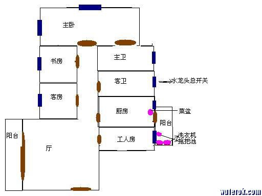

 楼主| 发表于 2009-8-7 13:35 | 显示全部楼层
本帖最后由 飞天猪 于 2009-8-7 13:37 编辑 8 h  p* J( t6 G0 h
9 q; D: I8 ^/ a; j9 m
我的洗手间厨房阳台几个用水的地方都是连在一块的,水管都不用走好远。5 H3 Y0 |. |; L# g" k; ^( R
图画的比例不是很好,户型大概是这样的
发表于 2009-8-7 15:57 | 显示全部楼层
哇,这个房型好啊,几多钱?得房率很高吧?
发表于 2009-8-7 16:01 | 显示全部楼层
我们家, 全部+起来, 只有他一个客厅大. 不过估计总价应该差不多的.

 楼主| 发表于 2009-8-7 18:00 | 显示全部楼层
# N. @. y5 x+ j$ Y# b7 Y& @bear.wu 发表于 2009-8-7 15:57
/ ]/ L/ E, O5 {, D  {1 l: t4 s
5 T) u, o. ~: L其实客厅是不规则形状,我只是没画的很准确。房子只有8成使用率,公摊很大,2梯4户。反正我们买的算比较便宜了,去年年底买的6700左右
